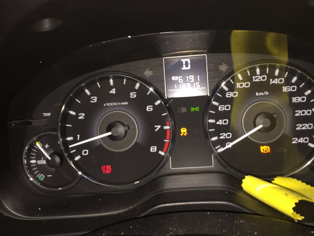

שלושת המנורות נדלקות כשמתחשק להן, המנורה של הטמפ' שמן מהבהבת, בדרך כלל המנורות נדלקות במצב עמידה כשהתיבה על P, אך יש מקרים שבנסיעה ארוכה זה נדלק באמצע, על מנת לגרום להם להיכבות יש לעמוד בצד עם מנוע מדומם כמה דקות ואז להניע שוב, לפעמים המנורות ידלקו שוב במהלך הנסיעה אבל בדרך כלל זה קורה רק פעם אחת.
היום למשל זה קרה כשהרכב עצר לתדלק, כ-2 דקות לאחר שהניעו אותו לאחר עמידה ארוכה. לאחר התדלוק הרכב נסע 60 ק"מ ללא המנורות, אחרי המתנה של כשעתיים הרכב נסע 30 ק"מ וב30 ק"מ הנוספים שנשארו כדי להגיע לבית המנורות נדלקו 4 פעמים.
בנסיעה דומה לאותו המקום לפני שבועיים המנורות לא נדלקו בכלל.. מה שאני מנסה לומר שזה קורה מתי שבא לו ואיך שבא לו.
בנסיעה למוסך נאמר שעל מנת להצליח לסרוק את התקלות הרכב צריך להגיע למוסך כאשר המנורות דולקות, מי שמכיר את מרפי אז בזכותו כל ההגעות למוסך המנורות היו כבויות. התקלה קיימת ברכב כחודשיים ולפני השבוע הרכב עבר טיפול גדול במוסך וזה לא עזר, חשוב לציין שכשאשר המנורות דולקות הרכב מתנהג רגיל ללא שום שינוי.
אשמח לייעוץ, תודה.
אני קצת מפקפק בדברי המוסך שאתה צריך להגיע למוסך כשהנורות דולקות.
לדעתי - אם נורות דולקות - נרשמת בכל מקרה תקלה במחשבי הרכב. אם הנורה נכבית ונדלקת - כנראה התקלה "גבולית" (אך קיימת, לאור העובדה שזה מופיע ונעלם חליפות).
alfa 156 2.5.
אם AT OIL TEMP מהבהבת גם זה תקלה בגיר
ברכבים אלה זה בדרך כלל נגמר במוח גיר חדש
המוסך צודק כשיש תקלה בגיר בסובארו ואז המנורות נכבות לבד אי אפשר לדעת מה התקלה
לפי מה שאתה רושם אני מהמר שהתקלה היא ב LOCK UP DUTY SOLONEID כדי לגרום לתקלה להידלק צריך רק לנסוע עם הרכב מהר
לא
זה תקלה בממיר מומנט שלא משתחרר לפני עצירה וגורם לכיבוי המנוע
לממיר מומנט יש גם סולונאיד(שסתום) חשמלי במוח גיר וזה גם תקלה נפוצה
כמובן שיכולים להיות עוד דברים אבל בשביל זה צריך לסרוק את הרכב
היה לי בעיה דומה בסובארו 2 מנורות דלקו כמו שלך ועוד מנורה אחרת, זה היה בגלל שהניעו עם כבלים כשהמצבר היה גמור, וכשהחליפו מצבר אחרי נסיעה הכל נכבה,
[אפשרי גם לאפס], אז כמו שאחרים אומרים תבדוק מצבר- טעינה ואלטרנטור
