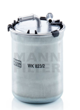

ביצענו היום טיפול 240K לפאביה 1.6TDI דיזל שלנו, אחרי החלפת פילטר הסולר (MANN, שאנחנו קנינו) המוסך לא הצליח להניע, הם ניסו כמה פעמים אך ללא הצלחה. בסוף הם הרכיבו את הפילטר הישן חזרה (גם כן של MANN).
האם יכולה להיות סתימה כלשהי בפילטר סולר שבגללה הרכב לא הצליח להניע עם הפילטר החדש?
מה ניתן לעשות במצב זה? הבנתי שבכזה מצב אפשר למלא את הפילטר בסולר?

החדש אותו מק"ט של מאן כמו הישן?
האם יש פומפה ידנית לניקוז אוויר?
במידה ולא, צריך פשוט למלא את הפילטר החדש בסולר, ואז לתת סטרטר שיהיה מעט ארוך מהרגיל עד שיניע.
אם לא ממלאים את הפילטר, הסטרטר יהיה ארוך מאוד עד שהפילטר יתמלא בסולר וימשיך הלאה.

אסף, הפילטר החדש זהה לחלוטין לפילטר הישן.

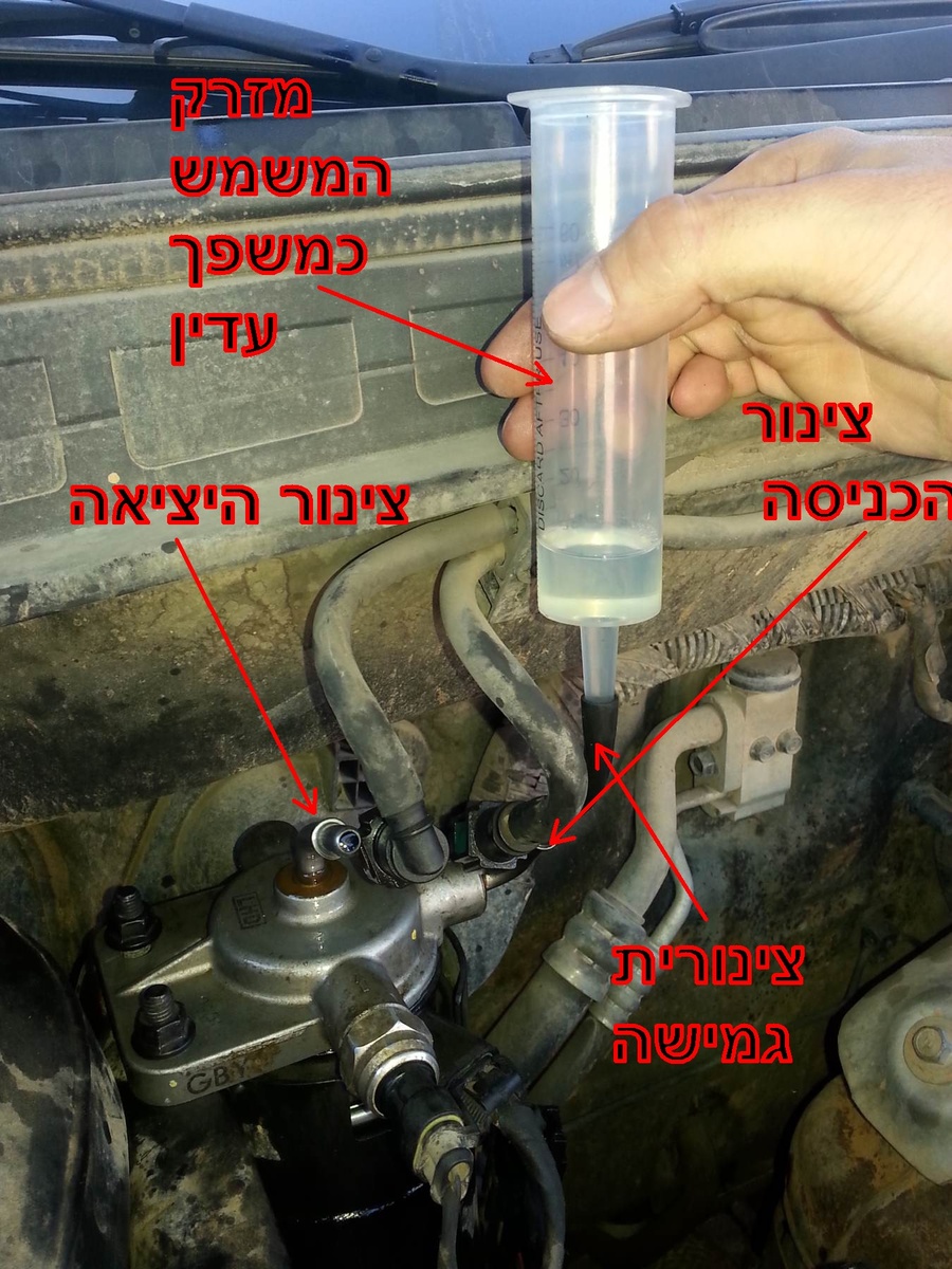

אין ספק שניקוז אוויר דרך וואג קום זה יותר אלגנטי, אבל אני לא מאמין שזה חובה.
הנה למשל ממנוע דיזל של יונדאי, גם שם אין פומפה ידנית:
וזה הפילטר של פות"ש:
אלעד, נסה לעשות את זה בעצמך ותחזור לעדכן.

עדכון: דיברתי עם המוסך, הם טוענים שהם כן ביצעו ניקוז אוויר דרך התוכנה, אך הרכב עדיין לא הניע עם הפילטר סולר החדש, לכן הם השתמשו בספרטיי הנעה.
הם טוענים שהפילטר הספציפי שהבאתי היה פגום, ולראייה, הרכב הצליח לבסוף להניע עם הפילטר סולר הישן. הם טוענים שאם הבעיה הייתה של אוויר במערכת, אז סביר להניח שגם אם הישן הרכב לא היה מניע.
מה דעתכם ?
עריכה: אסף, גם הפילטר החדש התמלא בסולר.

נדיר אבל יכול להיות שהפילטר היה פגום, למשל עם סדק או חוסר אטימה שהייתה גורמת למשיכת אוויר.
פעם נתקלתי בפילטר סולר פגום למוע דיזל של פיז'ו, פתח ניקוז מים לא היה אטום.
היי אסף, ללא ספק מילוי הפילטר היה עוזר, או כמו שכתבתי שאיבת הסולר מפתח היציאה. אך עדיין במנוע הזה מאוד קשה לנקז אוויר וגם לנו לוקח לא מעט זמן להוציא את כל האוויר שיש במערכת על מנת שהיא תתניע במנוע הנ"ל.
הטריק פה הוא לנסות להחליף את הפילטר סולר, שהוא פנימי בדגם הנ"ל, במינימום זמן כדי לחסוך עד כמה שניתן כניסת אוויר.
