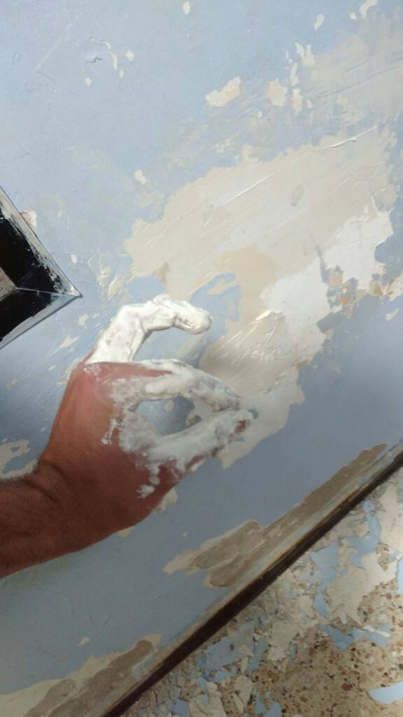

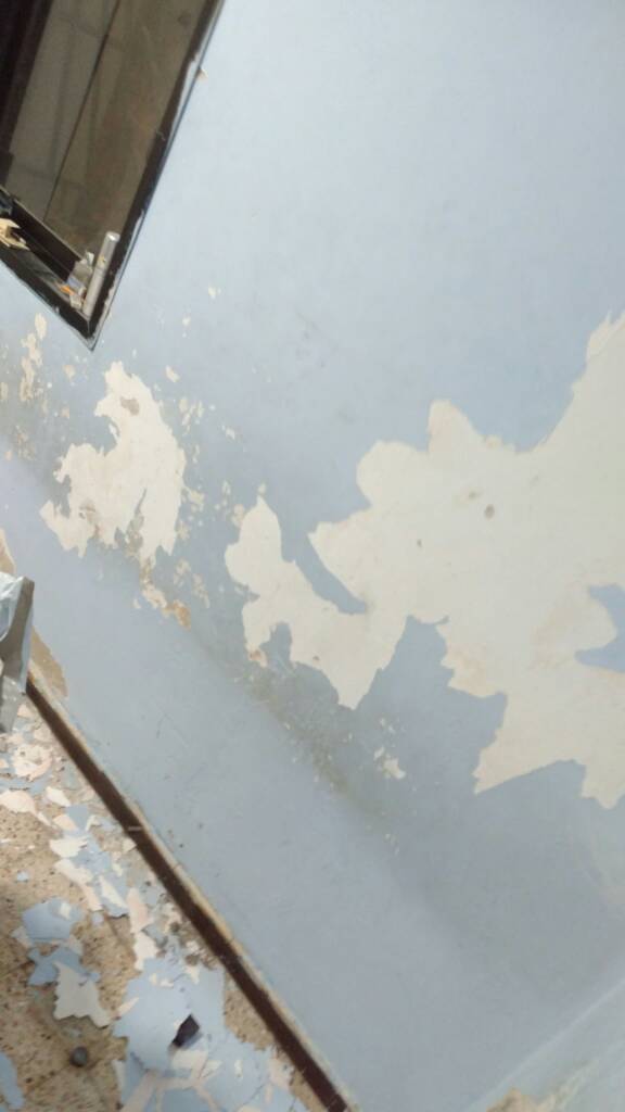

הבית מתקרב לגיל 40; הקיר אצלי בחדר כבר מתחיל בחלקים מסוימים להיות רך ולהתפרק (חלקים של כמה סנטימטרים בודדים בלבד).
ברוב הקיר הוא נוקשה ואחיד, ובחלק שקרוב אלי למיטה הוא נשמע חלול בנקישות ואני יודע שבמשיכה קלילה חתיכת הקיר תשאר אצלי ביד.
מה ניתן לעשות ? אין יותר מדי כסף לשיפוץ בבית אז אשמח לעזרה ממביני עניין
מצ"ב שתי תמונותuploadfromtaptalk1469399400506.jpguploadfromtaptalk1469399404145.jpg

אם יש לך זמן ורצון, צריך לגרד את כל הקיר עם שפכטל, לשים שפכטל אמריקאי לבן ולהחליק את הקיר ואז לצבוע.
כאמור, דורש המון זמן ומאמץ.. מנסיון.
הבעיה היא שזה רק בכמה סנטימטרים בקיר אחד (הפנימי) ויתר הקיר קשיח למרות שבחלק הבעייתי השכבה שמתקלפת היא בעומק של סמ וחצי בערך
Sent from my SM-J700F using Tapatalk
אם באמת יש רק חלקים מסוימים שרופפים ואפשר לגרד רק אותם אז חסכת המון מאמץ.. פשוט תגרד אותם עם השפכטל ותמלא עם החומר, ואז תצבע את כל הקיר.

מגרדים את כל החומר המתפרק , מטייחים מחדש וצובעים מעל. כמו פחחי רכב בארץ.
התמונה השניה זה תוצאה של רטיבות, תבדוק מה גורם שם לרטיבות.
התמונה מטעה בקשר לתמונה השניה
זה לא חלק רך אלא חלק מאוד קשיח שפשוט שקוע פנימה, נראה כמו מכה (פעם היתה שידה ומגירות בצד הזה)
זה נראה כמו ניסיון תיקון חור עם חומר לא מתאים ועל ידי מישהו שלא עשה את זה בעבר.
תשבור את זה ותמלא בפרופילה יד אחת שקצת תשקע ותשבר ואז עוד יד עם פרופילה דלילה לשיטוח נקי ויפה.
  • שנה מאוחר יותר...
אמנם עברו כמעט שנתיים, אבל התפנה לי קצת זמן, לקחתי חופש מהעבודה ופיניתי כל החדר, עשיתי שפכטל סוף סוף על כל הקירות, מסתבר שבצד השני המצב היה גרוע יותר.. שעתיים הלילה מילאתי את כל החורים, ועכשיו מתחיל לשייףIMG-20180618-WA0150.jpegIMG-20180618-WA0146.jpeg
