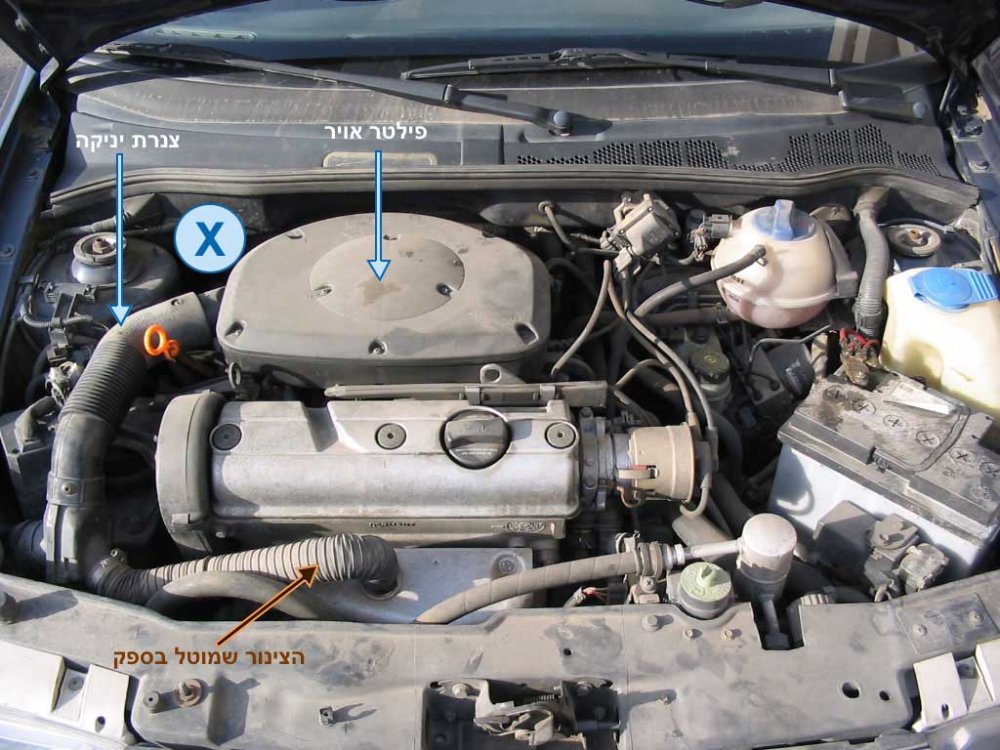

שחף, להלן תמונה את המנוע.
אם תוכל לסמן לי את הנשם אני אשמח. כמו כן לא מצאתי את פילטר האוויר, לפי האיור בספר רכב הוא בצד שמאל למעלה, אבל האיור שונה לגמרה מהמצב בפועל.

Gforce, אני מתנצל אך גם אנוכי איני מאתר בהצלחה את הנשם.
אך סבורני שמסנן האויר, כמו גם בית המצערת וקרוב לודאי שגם הנשם מחובר אליו וכל אלו מחופים ע"י קופסת הפלסטיק הנמצאת בחלק העליון של התמונה.
אני מאמין שיש כאן אנשים המכירים את תא המנוע של הפולו ויוכלו לעזור לך למקם הנשם.
אם לא, נסה לפתוח את קופסה זו ולצלם בשנית.
שוב מצטער שלא יכלתי לעזור!

Gforce, גם בלי להכיר את הפולו אין שום בעיה להצטרף לדעתו של שחף ולומר כי הפילטר אכן יהיה קופסת הפלסטיק כמו שסימנתי לך בצילום, ניתן בדרך כלל לזהות בקלות את מקומו של הפילטר לפי צנרת היניקה (מסומנת גם כן) - לרוב צינור בקוטר יחסית גדול שמחובר לקופסת האויר בה שוכן הפילטר, אותה קופסת פלסטיק הנראית בצילום.
במבט נוסף על המנוע שלך התגלה לי משהו שעלול להיות הגיוני לרכב בגרמניה ואין בו שום הגיון בישראל - סימנתי לך בצילום את הצינור המוטל בספק - אותו צינור אויר המתחבר בצידו האחד למגן החום שמעל סעפת הפליטה (החלק הכסוף) ובצידו השני לצנרת היניקה, כנראה בשביל לחמם את האויר הנכנס למנוע בארצות קרות במיוחד.
בישראל החמה אין שום הגיון בלהשאיר צינור שכזה מחובר ולהפך - האויר החם סתם שודד מכוח המנוע...
סימון נוסף שתמצא בצילום הוא של ה-X שמראה את המיקום הכי טוב להרכיב מיכל עודפים (Catch can) במידה ותחליט ללכת עם הפתרון הנ"ל.
ה-X ממוקם באיזור שהוא יותר גבוה מהמנוע (דבר חיובי בהחלט למיכל עודפים) וגם פנוי לאכלס מיכל כזה.

בצינור היניקה הכוונה הינה לנשם? והאם ניתן או צריך לפרק אותו לצורך ניקוי פנימי?
אם אני מנתק את הצינור שמוטל בספק, האם יכול להיגרם נזק? או שאפשר לנתק בביטחה
ולבדוק את ההשפעה של זה?

צינור היניקה סומן רק כדי לעזור לך להבחין במה מדובר, הערכה שלי היא שהנשם יתחבר לסעפת היניקה שנמצאת מתחת לקופסת האויר או ממש לפניה.
את הצינור שסימנתי לך שמוטל בספק רוב הסיכויים שניתן לנתק, אני לא רואה בתמונה שום חוט חשמל שיוצא ממנו באיזשהו מקום (מה שהיה מלמד על המצאות חיישן כלשהו), אבל את הפתחים שהצינור ישאיר אחריו תצטרך לסגור - הפתח על מגן החום פשוט ימלא לך את תא המנוע באויר חם יותר (לא "דבר טוב") והפתח על צנרת היניקה פשוט עלול לשאוב כל מיני אובייקטים שמקומם לא במנוע - לכן חשוב מאוד במידה ואתה מנסה (אין סיבה שלא מלבד כאמור המצאות חיישן כלשהו) לסגור את הפתח בעזרת משהו עמיד שלא יתקפל בטעות וישאב למנוע - בוא נאמר שקרטון דק יהיה חרא של חומר לעשות ממנו את הפקק לדוגמא... מצא משהו עמיד.
