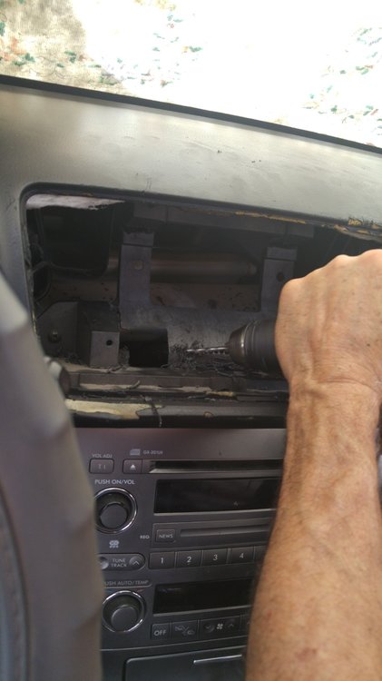

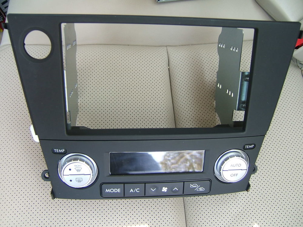

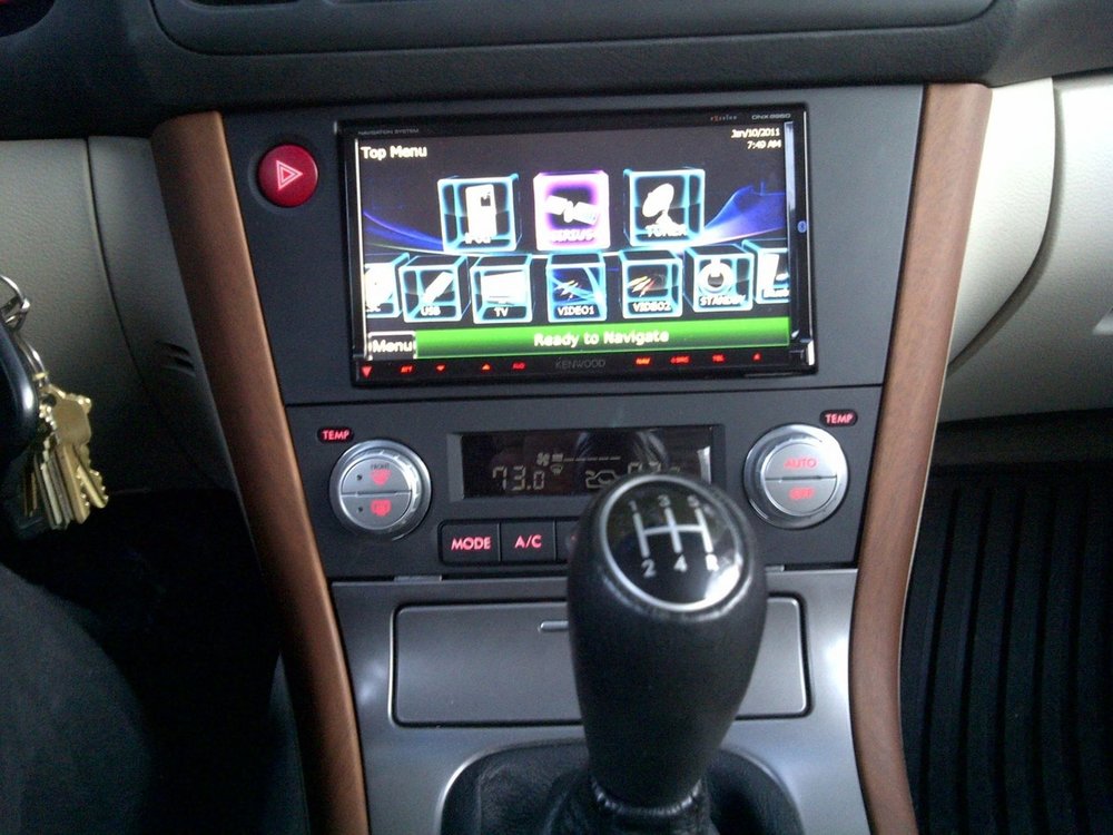

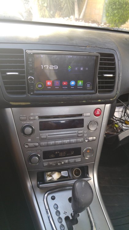

שקלתי לחתוך את הקונסולה המרכזית כמו פה:

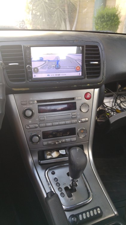

אבל בסופו של דבר, החלטתי להתקין אותה בתא האחסון העליון, בין 2 פתחי האוורור של המזגן.
גודל הפתח היה קטן מדי והיה צריך לעשות המון ניסורים/קידוחים/התאמות של פאנל הפלסטיק+ בתוך הדשבורד אבל בסוף יצא ממש אחלה,
בעניין החיבורים - מהחיבור הישן של המערכת המקורית לקחתי + קבוע, + אחרי סוויצ', -, ואת כל החיבורים של הרמקולים פשוט הלחמתי למתאם ISO וחיברתי למערכת החדשה.
את כבל האנטנה חתכתי מהמערכת הקודמת והלחמתי לו חוט אנטנה + וקונקטור ארוך שהזמנתי מאיביי.
בנוסף, חיברתי למערכת דונגל 3G עם כרטיס סים ככה שיהיה לי אינטרנט תמיד (לוויז/מוזיקה), מצלמת רוורס ומצלמה קדמית (DVR) שפועלת ברגע שמניעים את הרכב.

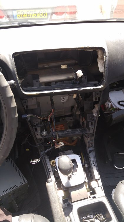

ככה היה לפני:

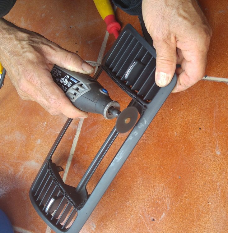

חיתוך פאנל:
חיתוך פלסטיק מתחת לדשבורד:
וככה נראה אחרי, לפני שאשפץ קצת את הקילופים מסביב לפאנל:
שלומי
כל הכבוד !
נראה כמו עבודה קשה, מקווה שזה יושב שם טוב (לפי התמונות זה קצת בולט החוצה...)
למה בסופו של דבר לא החלפת את המערכת הקיימת ? הרי גם שם היית צריך לבצע חיתוכים וכד'
הייתי שמח לשמוע ביקורות על המוצר עצמו (על הנייר זה נראה טוב).
