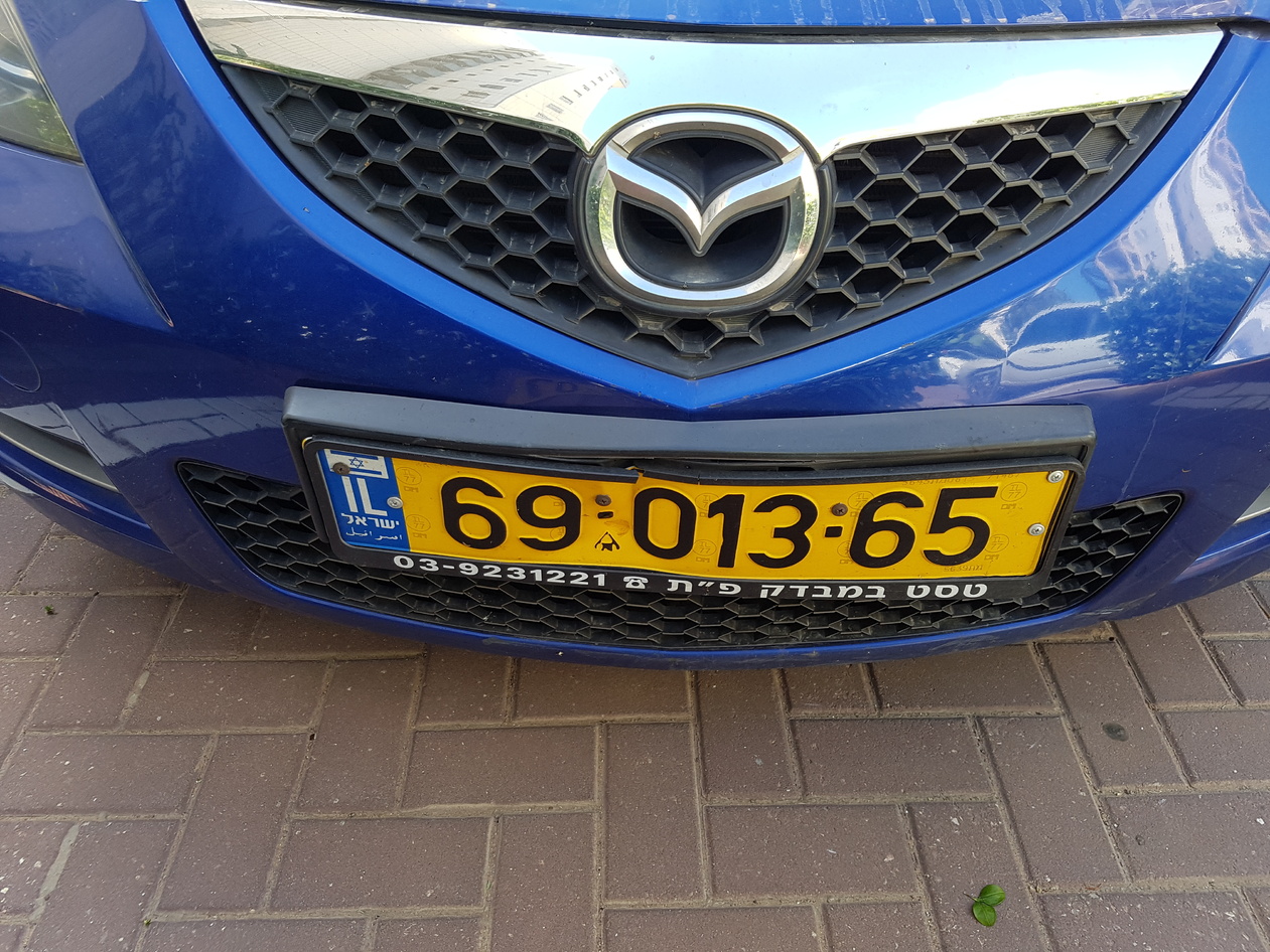

שלוםשכנתי יצעה רורס ופגע בריכבי קלות. נגרם סדק במספר של הרכב והפלסטיק נכנס פנימה ( כאילו קיבל אגרוף)כמה צריך לעלות תיקון כזה ? האם אני מחויב לתקן ??
לוחית רישוי עולה 50 ש"ח במכון הרישוי.
צלמת את הפגוש ועלות תיקון פגוש, כולל צביעה עולה 600-1000 ש"ח.
הדגשתי את המכה. לא רוצה להחליף כל הפגוש רק לתקן את המכה
תודה
קשה לי להגיד מהתמונה בלבד. האם ניתן לתקן ולא להחליף רק איש מקצוע ידע להגיד.
אני יודע שיש בפורום המלצות בעלי מקצוע איזה פחח שאפשר לשלוח לו תמונות ולקבל הצעת מחיר. שווה לגשש שם או לשלוח הודעה פרטית לאחד המנהלים, שאולי ידעו במי מדובר.
אתה יכול לבקש כסף בהתאם להצעת מחיר והערכת שמאי ולא חייב לתקן.
אתה יכול גם לסגור עם השכנה ביניכם, בלי שהיא תפעיל ביטוח - כי תכל'ס לא שווה לה - ואז לא לתקן.

האם ניתן לתקן רק את המכה בלי להחליף את הפגוש ?
תודה
ברור שמדובר בתיקון ולא בהחלפה. התיקון הוא די פשוט אך לצורך אחידות, צריך לצבוע את כל הפגוש.

חברים אז הפגיעה תוקנה בעזרתו של עבד, שארז הפנה אותי אליו. לא רק שהוא עשה עבודה מקצועית יותר מכל מקום שראיתי לפני ( וראיתי המון ), אלא הוא גם אדם נחמד ומתחשב.
בנוגע לעבודה - עלתה 1000 שח ( יותר זול מכל מקום אחר שראיתי ). הוא התאים את הצבע לפי קוד היצרן באמצעות תוכנה. הצבע יצא כמו מהמפעל. בלי מרקם תפוזי ובלי הבדלי גוונים.
