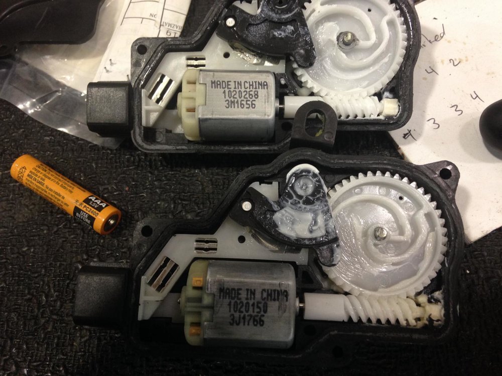

ברכב של דוד שלי דלת נוסע אחורי שמאלי לא נפתחת
כלומר המנגנון החשמלי לא עובד
פירקנו את כל המנגנון והגענו לחלק הבעייתי ע״י בדיקת זרם וכו
הבעיה שבמוסך רוצים עליו 1400 +מעמ!! הזוי
השאלה אם מישהו יכול לעזור לי עם מק״ט כדי שאוכל לחפש באיביי או פירוקיות?dfe4e47a28d7e5bf34fe5e6f2679db09.jpg953dbbcdce0f87d5a604c7266a7c64f6.jpg86ae7000f618cf0bc1514398f4409452.jpg9bf7d7fc3705abf407775daf95d2d17f.jpg

אני חושב שהחלק שאני צריך נמצא בתוך המכלול הזה
אתה יכול להביא לי מק״ט בבקשה?

Kia carnival door latch repair kit
Carnival door lock actuator repair kit
Kia carnival door lock repair
העתק הדבק לגוגל,בסוף תגיע למשהו סמוך עליי.

רציתי לשתף אתכם
הזמנתי את החלק לפי הייעוץ שקבלתי פה
ההזמנה בוצעה באיביי
כל המנגנון עלה 302 ש״ח ומשלוח חינם
החלק הגיע תוך 12 יום מרגע ההזמנה והיום הורכב תוך רבע שעה ועובד מצויין!!!
תודה רבה לכולם. מצ״ב תמונות של החלק3d845d12da3011d396201432d428a6db.jpgf45cd97e73eb441643794d83eb2605ea.jpg5af4eeadc1f6c37c4eacf90409162324.jpg
