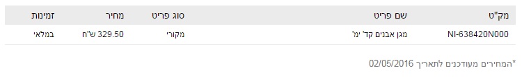

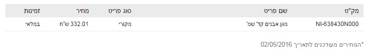

אם אלו המחירים, כנראה אני אקפוץ למרכז של ניסאן פה בראשון לציון. לא חושב שחלופי יחסוך לי משהו משמעותי. השאלה אם יש להם פריט במלאי...
הם יכולים לוודא איתי את המקט''ים של החלפים, או שבשביל זה אני צריך לטפל אצלם?
