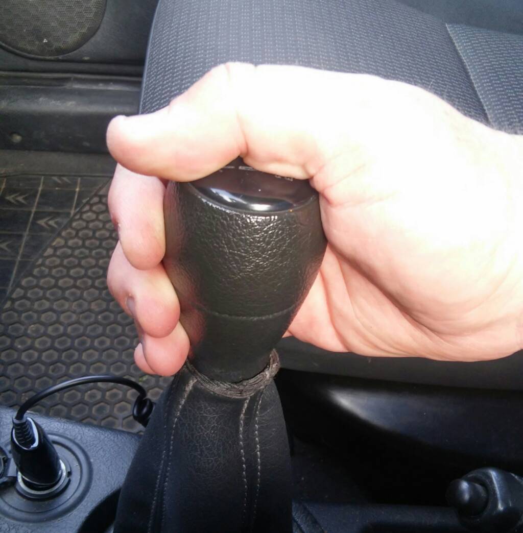

העברת הילוכים עם קצוות האצבעות במקום עם כל כף היד זה הרגל פסול או שזה "בסדר"?
בהנחה שהדברים נאמרו ברצינות, אז אני מעביר עם האצבעות.
ידית ההילוכים לא דורשת הרבה כוח ואם כבר הפעלת כוח רק מפריעה לתפעול שלה.
זו צורת אחיזה המקובלת והנכונה של הידית:
אני התרגלתי להעביר עם האצבעות (בתמונה שילוב להילוך שלישי):
הידית "מחליקה" להילוך עם הפעלת כוח מינימלי.
האם לדעתכם נכון/לא נכון להעביר ככה ומדוע?

בוקי, כשאני אומר אצבעות אני מדבר על משהו כזה. עזוב לרגע את ההקשר של הדוגמה - הפעולה הרי זהה. הצורה שאתה משתמש בה בסדר גמור, אם כי כשאני עושה את זה האצבעות יכולות להחליק מעל הידית.
