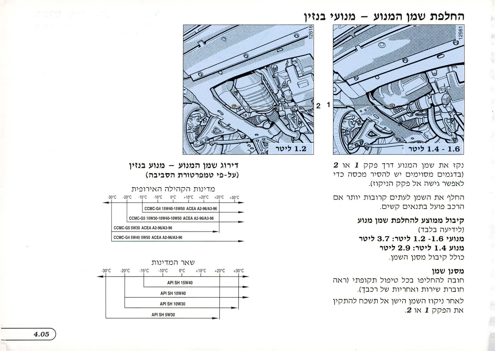

עצור רגע.
שים לב מה הייתה המלצת רנו לשנת ייצור 2000, מנוע 1.2 60 כ"ס לא השתנה משנת 2000 לשנת 2001.
שים לב איזה שמנים מומלצים למדינות מחוץ לאירופה.
אם השמן שרכשת עומד בתקן API SH (הוא בוודאות של 99% בעל תקן גבוה יותר, תקני API תואמים אחורה לתקנים הישנים) אתה יכול להמשיך לנסוע איתו.
תקן SM יותר חדש מתקנים SJ ו SH, תקנים חדשים יותר תואמים אחורה לתקנים ישנים. לא רואה שום סיבה להחליף את השמן שקנית לפני מועד הטיפול הבא.
