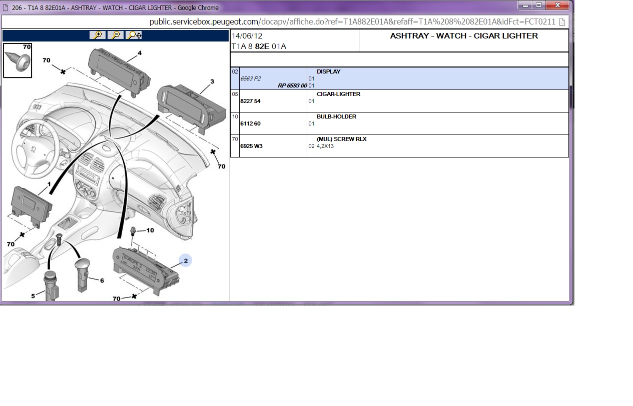

אין מסכים תחליפיים, תצטרך לקנות מפירוק או לקנות חדש. אתה חייב מק״ט מדוייק, שלח לי מספר שלדה ואבדוק לך.
גם אם המסך נראה זהה, יש פונקציות שונות במקטי"ם שונים.
אם תחבר מסך עם מק"ט שונה הוא לא יעבוד כלל.
יש שני מקטי"ם, חדש וישן לפי רכיב מספר 2 בטבלה. שניהם יתאימו.

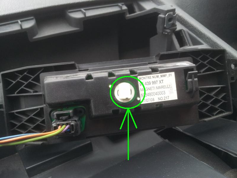

יש מאחורי המסך 3 נורות רקע, אולי 2 מהן נשרפו וזה גורם לתצוגה להיות מאוד מאוד חלשה.
אולי זו הבעיה אצלך. את הנורות אפשר להחליף.
לדעתי מדובר רק בנורות שרופות,כמו שבוקי רשם,אם יש אפשרות להחליף את המנורות הן בתוך 3 בתים מפלסטיק שיוצאים החוצה נגד כיוון השעון.
הסיבה שבגללה שאלתי מה הבעיה במסך היא שהרבה חושבים שהוא התקלקל אבל בסופו של דבר רק הנורות של התאורה האחורית נשרפו. יש שם 3 נורות של 1.2w כל אחת, נורות סטנדרטיות של לוחות שעונים של פעם. תחליף אותם ואני מאמין שפתרת את הבעיה.

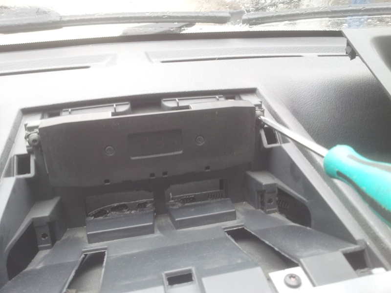

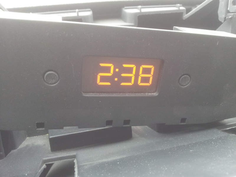

אני מעלה כמה תמונות, זה של ברלינגו והמסך הזה שם כולל רק שעון זמן ונורה אחת.
אבל העיקרון הוא אותו עיקרון בדיוק, אותו פנל רק עם תצוגה מורחבת ו-3 נורות רקע מאחור במקום אחת.
