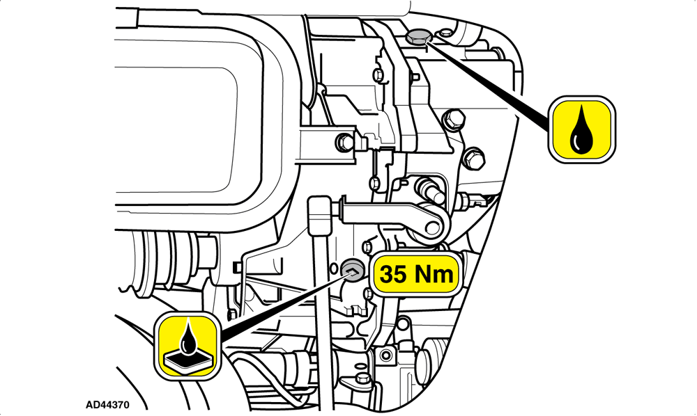

בגיר ידני אין מדיד לגיר אלא קיים בורג מילוי ובורג ריקון. הבדיקה נעשית דרך בורג המילוי. מה דגם המנוע אצלך? ייתכן והקלאצ' פשוט עשה את שלו.
החלפה חלקית רלוונטית לגיר אוטומטי בעל ממיר מומנט. בגיר ידני מחליפים הכל.
בדיקת המפלס במקרה שלך מתבצעת על ידי מילוי שמן עד שנשפך מהחור מילוי.

זה לא תופס לתיבה ידנית. בתיבה ידנית מחליפים את כל השמן (כמעט). רוב השמן מתנקז דרך בורג ריקון, ואז ממלאים שמן חדש (אם יש בכלל בורג ריקון, לא בכל התיבות קיים).
בדיקת מפלס בתיבה ידנית - בדיוק עד גובה בורג מילוי שהוא גם בורג בדיקה.
