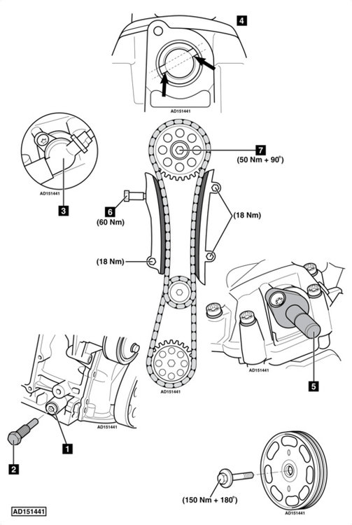

אכן שרשרת כמו שנאמר כבר:
אך שים לב שיש בעיה ידועה עם המותחן/שרשרת. תריץ חיפוש בפורום ותמצא המון אשכולות בנושא.
אולי בשנתון שלך כבר הורכב המותחן/שרשרת המשופרים, אבל בכל מקרה תהיה קשוב למנוע.

בוודאות שרשרת.
זה הרעש מהמנוע כשהיא כבר רפויה ומתנגשת בכיסוי שלה:

פות״ש, הבעיה בשרשרת התזמון לא רלוונטית במנוע שלך. היצרן עדכן את השרשרת (ובית השרשרת) בשלהי 2012.

במנועים החדשים מסדרה EA211 חזרו לרצועה.
זה מתיחס לקודי מנוע הבאים:
1.0 ליטר: CHYA CPGA CHYB
1.2 ליטר: CJZB CJZA
1.4 ליטר CHPA CMBA
