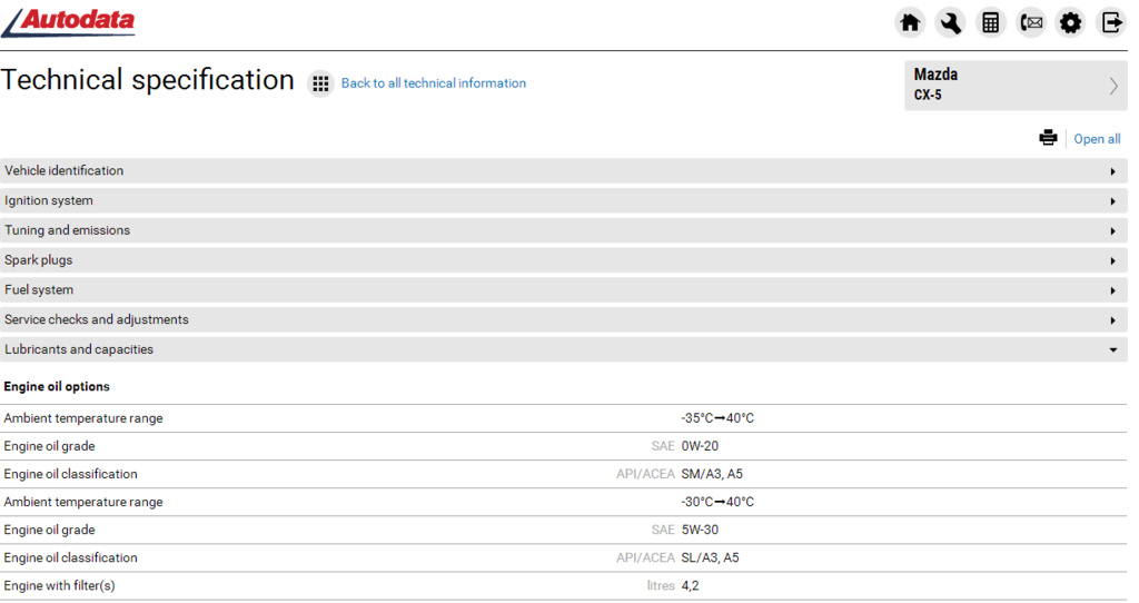

אתה בטוח שהמנוע שלך הוא 2.5 ליטר ולא 2.0 ? בכל מקרה זה מה שמופיע באוטודאטה:
ניתן לראות שאין פה דרישה לתקן מיוחד, כך שהשמן של דלקול עומד בתקן בוודאות גם בלי לבדוק את ה-PDF שלו.

אסף, תודה על הצילום מאוטודאטה!
אני די בטוח שהמנוע 2.5 ליטר, זה לפחות מה שכתוב ברשיון :-P
לפי מה שאני מבין מהאוטודאטה, הכל די תקין?
4.2 ליטר שמן +/- יש
שמן בצמיגות 5W30 - יש

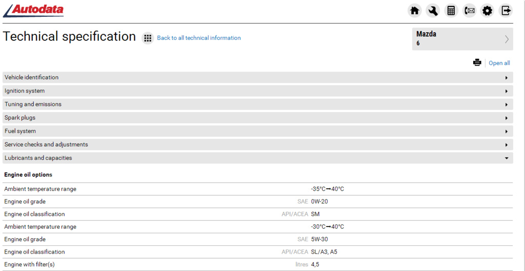

צודק, מסתבר שרק מ-2015 הופיע המנוע הזה ב-CX-5. אוטודאטה עדיין לא התעדכנו.
אז קח צילום מסך ממאזדה 6 עם המנוע הזה, סקייאקטיב 2.5:
Stay Dirty
