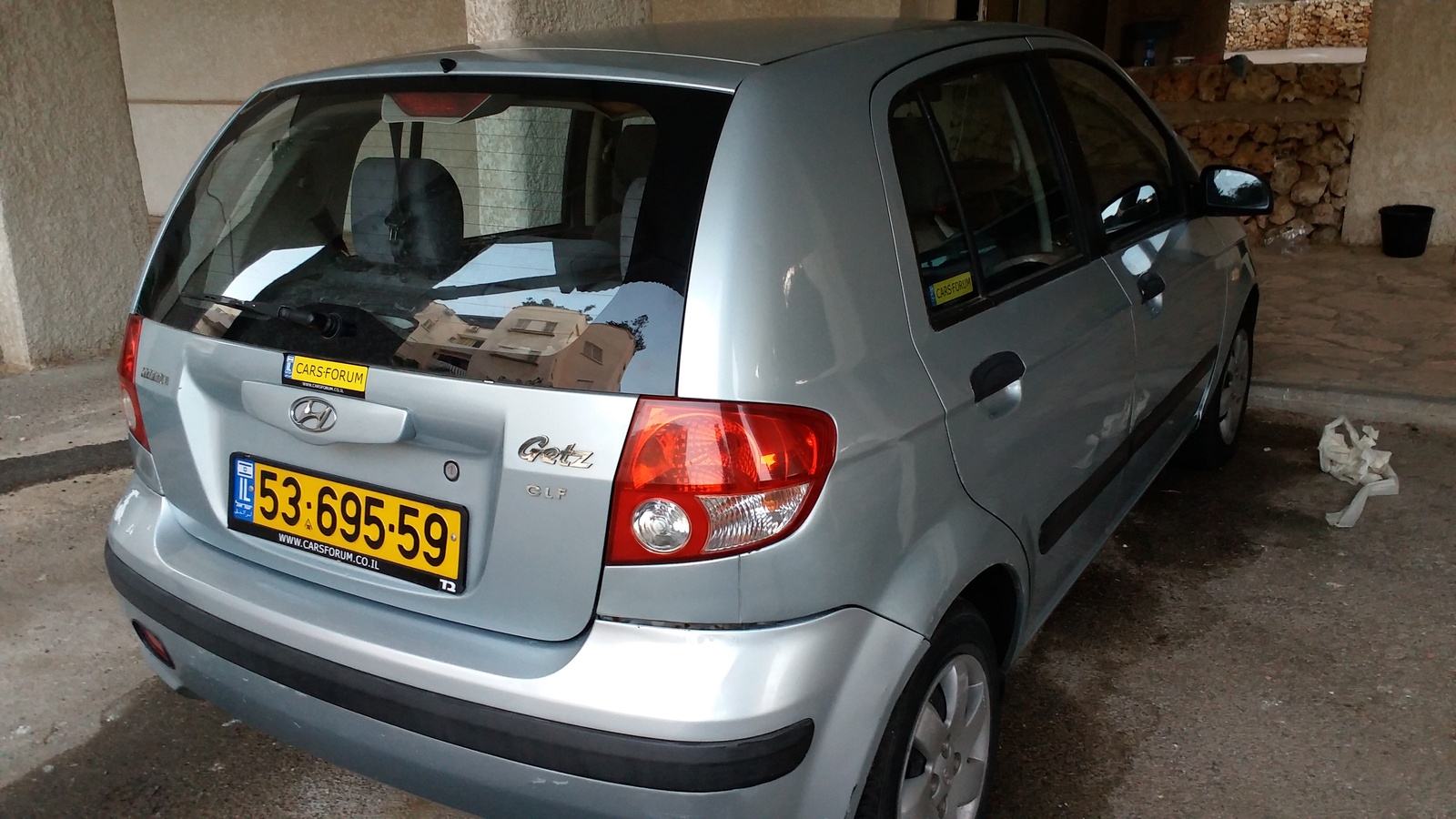

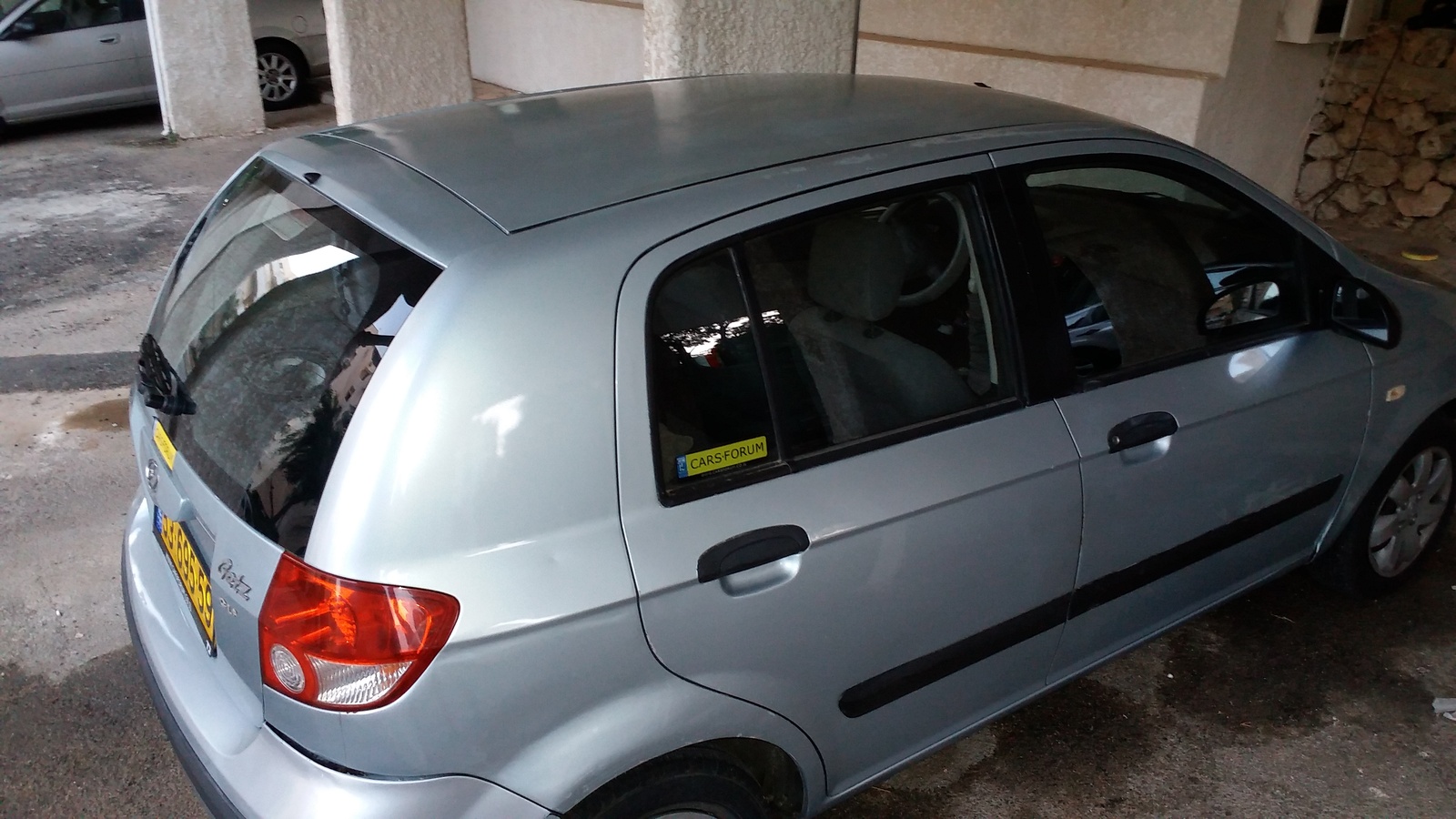

אהלן, אחרי התייעצות עם חברי הפורום, היום עשיתי פוליש ווקס לרכב.
החומרים שהשתמשתי בהם:
פולישר של מגווירס G110V2
שטפתי את הרכב עם שמפו של מגוואירס ומטליות מיקרופייבר
השתמשתי בפד של LC בשיטת CCS - השחור
פוליש עדין של מגווירס
ווקס של TURTLE

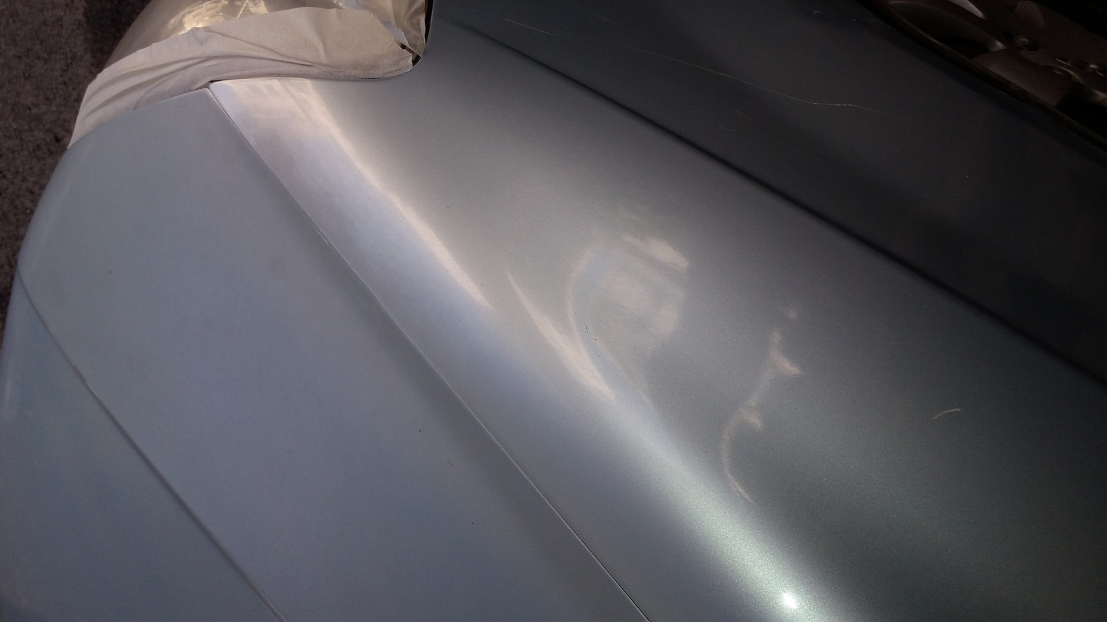

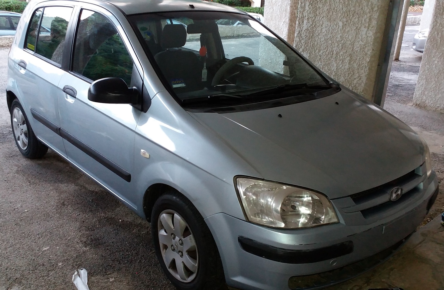

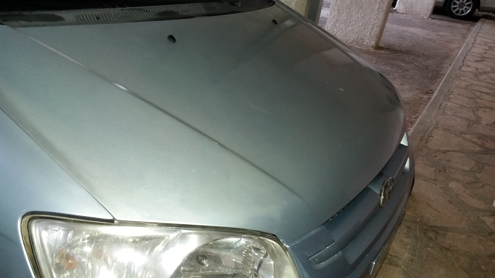

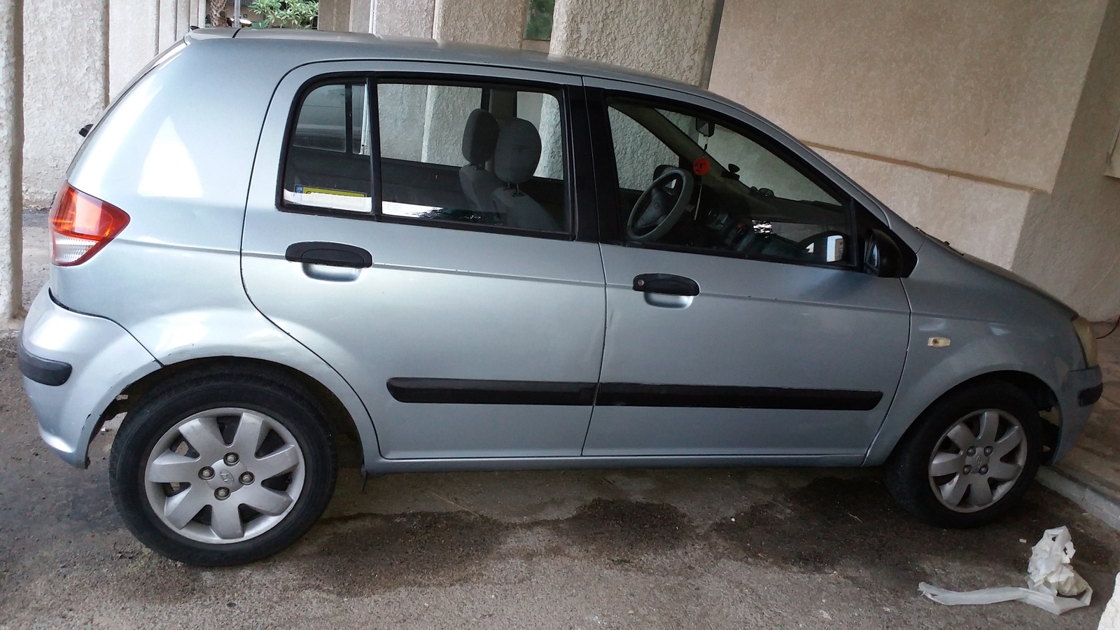

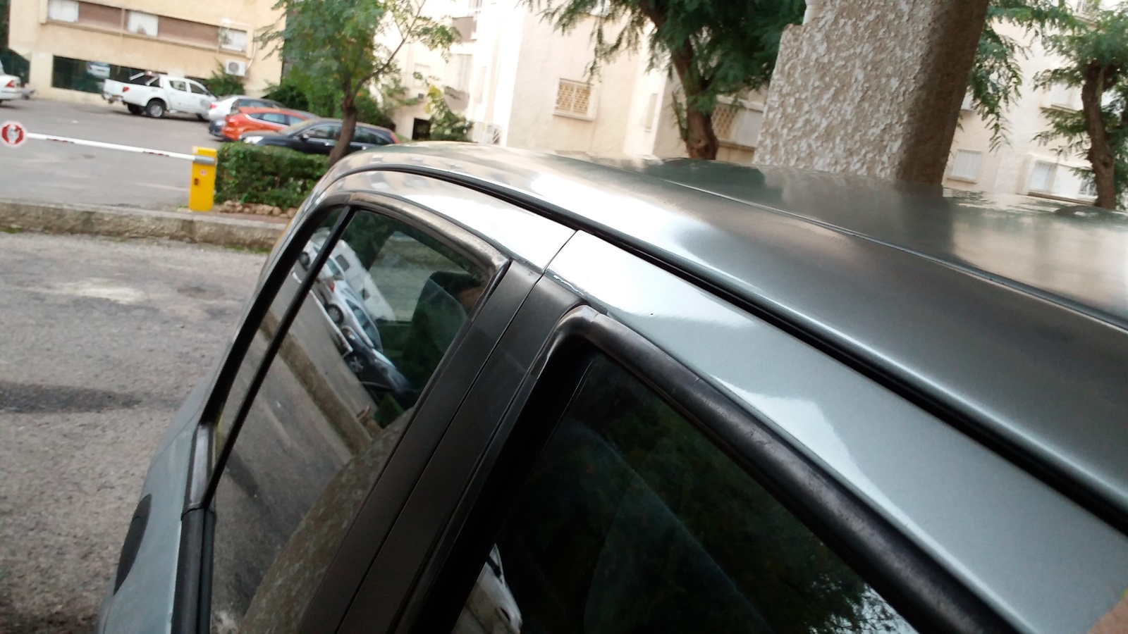

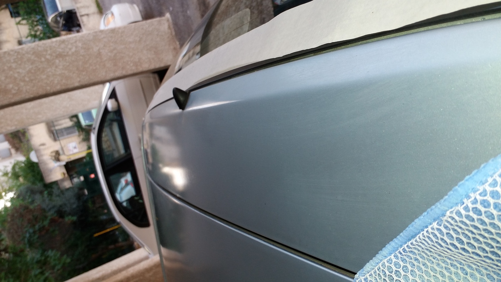

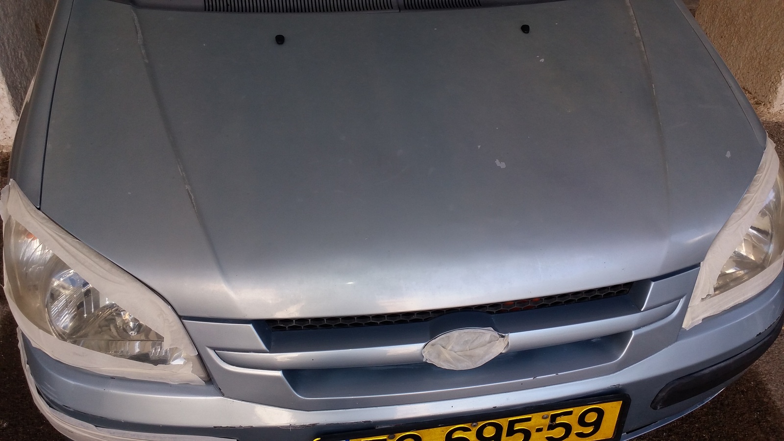

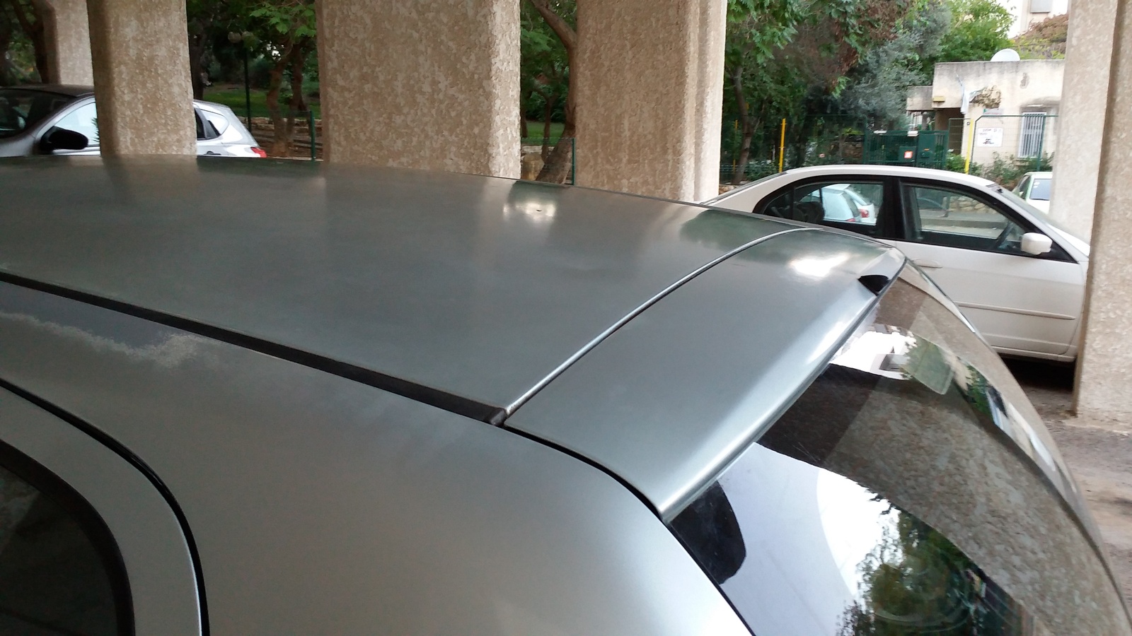

במכסה מנוע היה חלק מאוד קשה ופחדתי כבר לפגוע בצבע, אז אלו התוצאות שיצאו:
לפני:
אחרי:

לפד שחור אין חיתוך והוא טוב רק ליישום ווקס או גלייז.
לא רשמת באם עשית פלסטלינה קודם לפוליש ואם עברת עם ipa.
Sometimes one middle finger isn't enough to let someone know how you feel. That's why you have two hands
מכסה מנוע לא באותו צבע של הרכב (איכות ירודה) לכן היה יותר קשה לעבוד עליו
מעבר לזה שפוליש בחלקים גלויים תמיד יותר קשים מחלקים אחרים. כמו כן יש לך
הרבה קילופי לכה.
אני רואה גם הרבה מריחות של הפוליש מעל הצבע -אכן? זה שהרושם
שאני מקבל מהתמונות.
בכללית הרכב נראה די יפה לשנתו -תמיד טוב לעשות לבד טיפול דיטיילינג
הסיפוק שבזה לא נמדד בכסף.
אם לא רשמתי אז לא עשיתי :) ציינתי כל מה שעשיתי.
משה באוטוסטור אמר לי להשתמש בשחור ובפוליש העדין של מגווירס.
הרבה קילופי לכה.
שאני מקבל מהתמונות.
איפה הצלחת לראות מריחות של הפוליש? אני לא רואה את זה.
הרכב נראה טוב יחסית זה נכון, הצבע די חזק לרכב בן 11, מה שכן, ב10 שנים הראשונות הוא לא היה אצלי ואני לא יודע בדיוק מה עשו לו, אז כן יש המון פיצוצים מהלקה במיוחד מקדימה, מאחור ובדפנות של הגג.
בשתי התמונות הראשונה של אחרי פוליש. אולי זה השתקפות?
יכול להיות.
העיקר שאתה מרוצה, זה הכי חשוב.

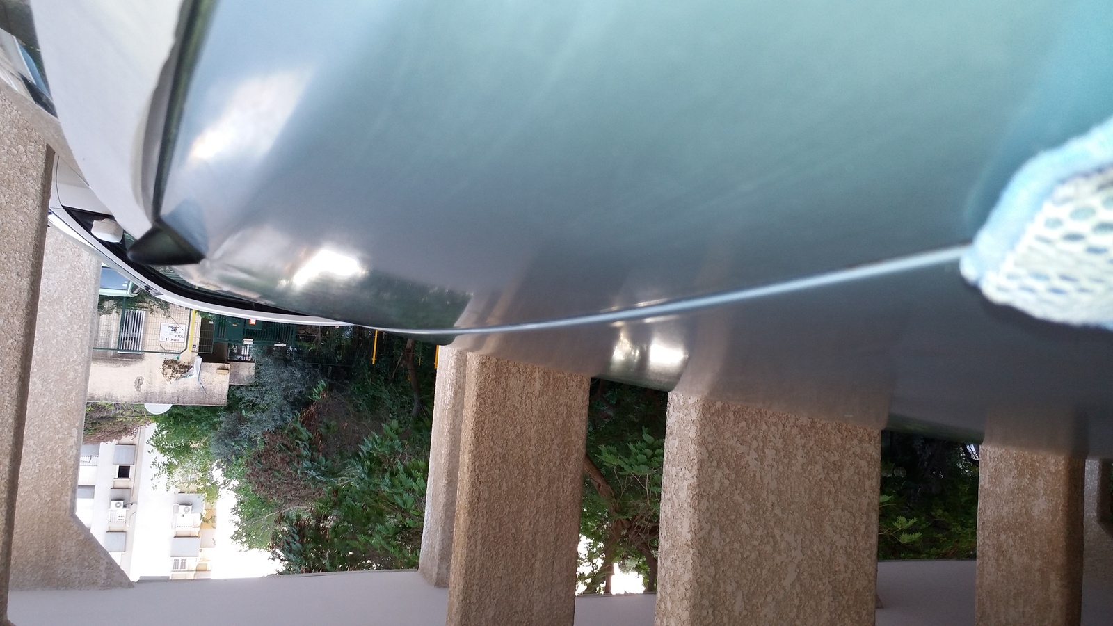

אה, בדיוק ניגבתי שם את הווקס ודפקתי תמונה תוך כדי :) עברתי בהתחלה עם מיקרופייבר ווקס ואז עם עוד מטלית לנגב את כל השאריות
חמוד רכב יחסית שמור .
תודה, זה המעט שאני יכול לעשות על מנת שהוא יתלבט בסופו של דבר ביום המכירה בין כל הGLF יוצאות השכרה שיהיו אי שם.
