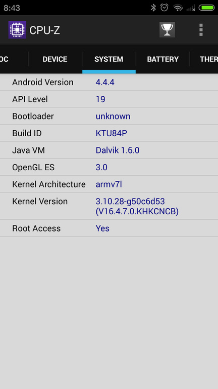

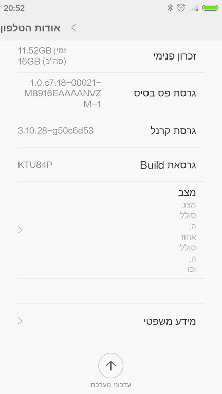

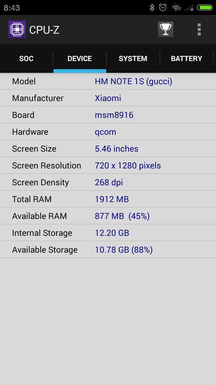

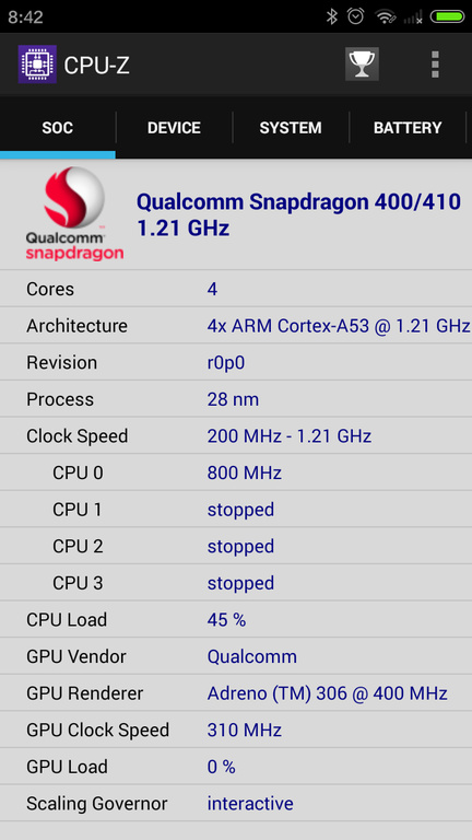

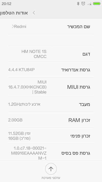

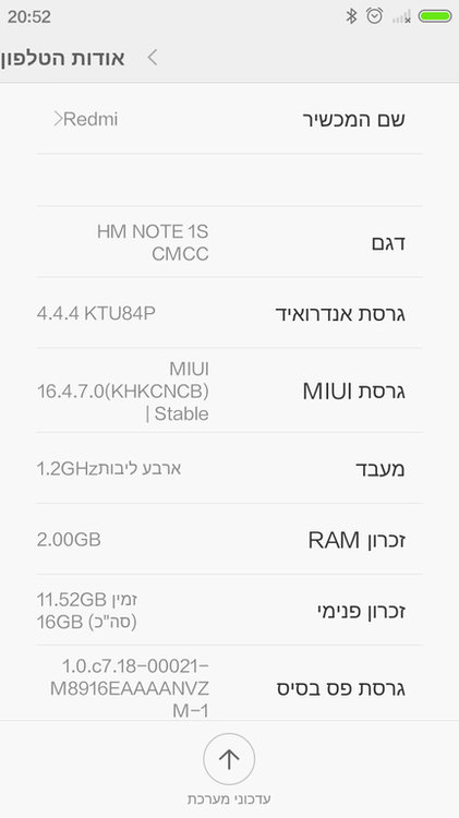

הצלחתי דרך מכשיר של חבר,אלו הנתונים:
Screenshot_2015-11-02-08-42-52[1].jpgScreenshot_2015-11-02-08-43-15[1].jpgScreenshot_2015-11-02-08-43-36[1].jpg
עריכה אחרונה על ידי michaelbe6

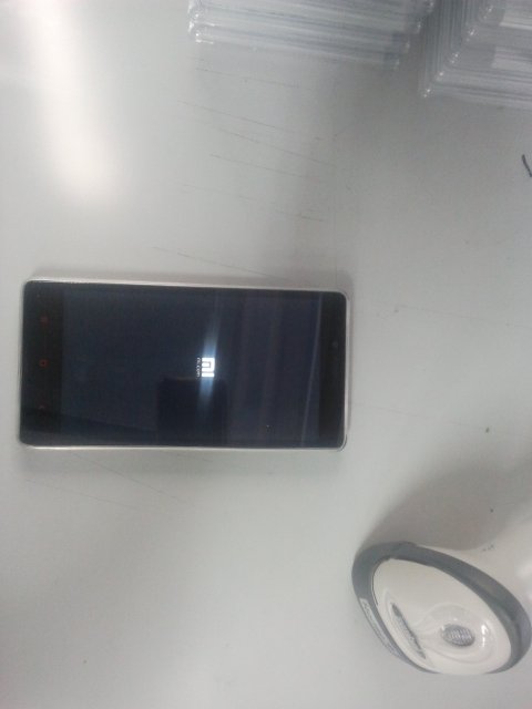

ניסיתי את ההצעה שלך שוב והפעם נפתח חלון CMD וביצע הרבה פקודות(נראה לפחות לפי הכתוב כמו מחיקת הרום וצריבה מחדש) ואז המכשיר נכבה ונדלק ונשאר לי עם הסמל של MI כבר מס' דקות, כרגע אני לא עושה כלום, משאיר אותו מחובר למחשב באותו מצב.
לפי מה שרשמת תוך כ10 דקות המכשיר אמור לעלות לבד, אני צודק? אני אמור לקבל איזו הודעה שמשהו מסתיים?
