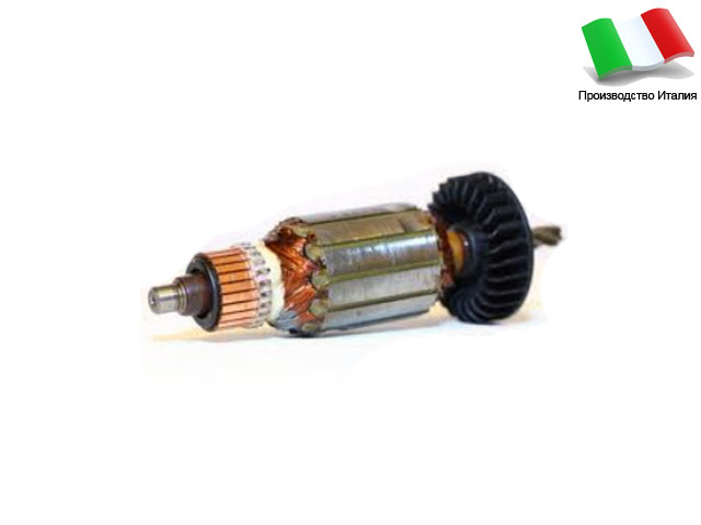

יש לי פטישון בן שנה ו-3 חודשים שהחליט "להרים ידיים".
פחמים חדשים לא פתרו את הבעיה - הוא ממשיך להוציא ניצוצות חזקים מאיזור המגע (למרות ליטוש ויישור + ניקיון) ולא מסתובב כראוי.
איך ניתן לבדוק האם המנוע עצמו פגום או שמה מדובר בחלק אחר ?
ככה נראה המנוע מבפנים (כמובן שיש לו גם שדה מגנטי מסביב עם כמה חוטים מחוברים אליו)
לציין כי למיטב ידיעתי ההדק של הפטישון אלקטרוני.
ישנם מקרים שניתן להזמין חלקים מאיביי במחיר ששווה לשקול אותו (עד 200-250 שח למנוע חדש) ולהחזיר את הפטישון לעבודה כמכשיר גיבוי.
