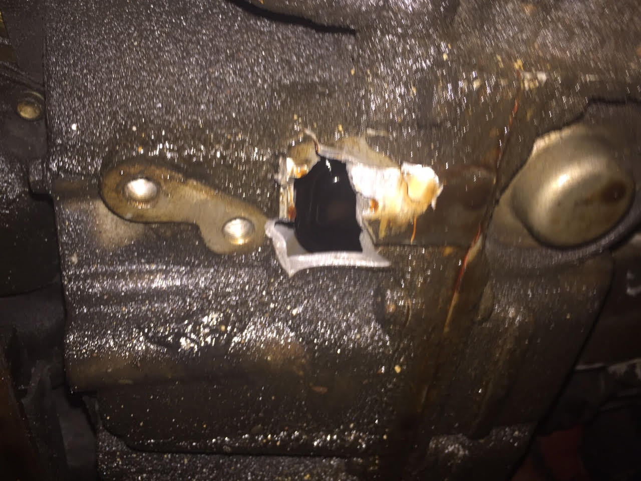

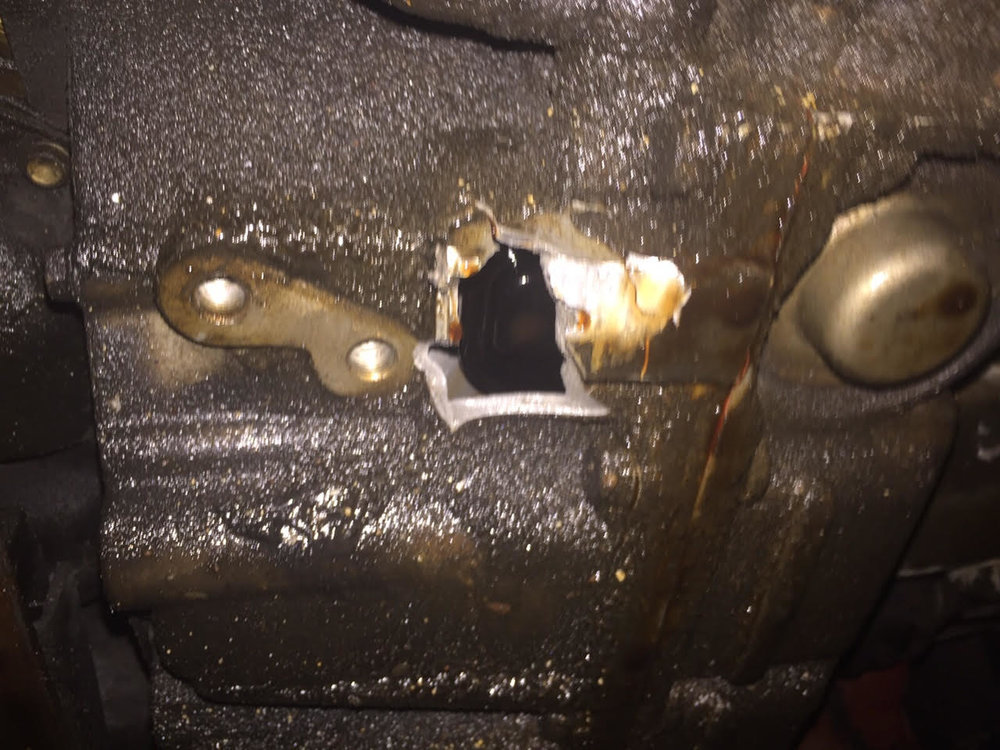

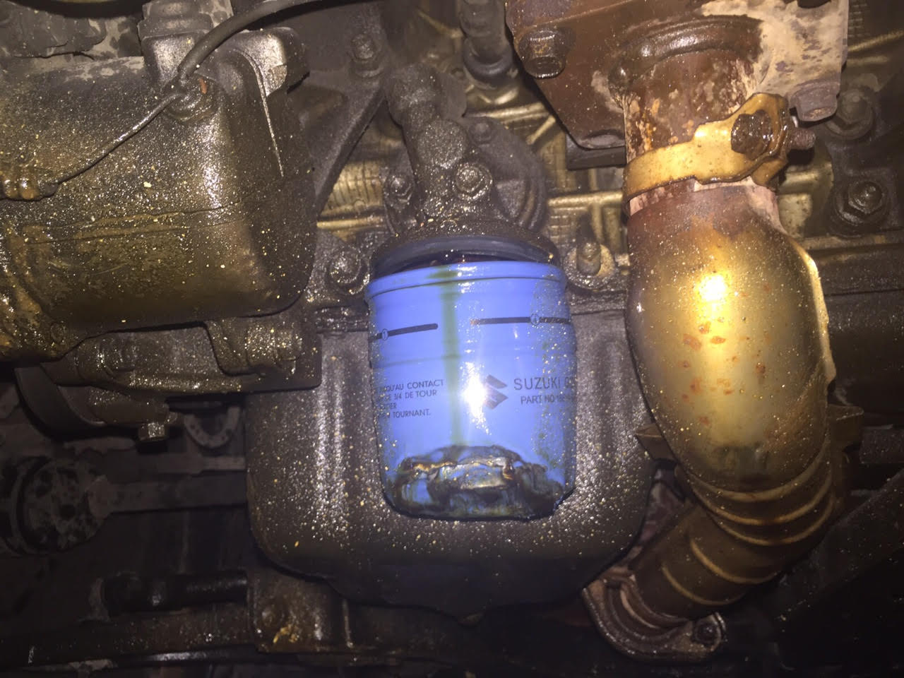

עברתי שוב תאונה, עליתי על במפר עם אבנים , כל הפילטר שמן התעקם ונפגע, ונפער חור במנוע, חתיכת ברדק.. תמונות מחר בבוקר בע"ה
עדכון 27.8
תיקנו את החור שהיה בגיר שם, החליפו את כל הגיר והחליפו את כל הבית של הפילטר שמן שם.
אעלה תמונות של הבאלגן בערב. ברוך השם סידרנו הכל , מתארגנים ומגייסים כסף ונקנה גלגלים חדשים מסוג פלאקן שצויינו למעלה
