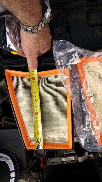

בפלואנס של אבי - נהג מונית, מה שאומר שהיא בעלת מנוע דיזל K9K, נדלקה לפני יומיים נורת CHECK ENGINE יחד עם חוסר בסחיבה.
מיד פנה למוסך רנו ניסידן בנתניה כיוון שהרכב עדיין באחריות. הוא השאיר את הרכב והמשיך לענייניו.

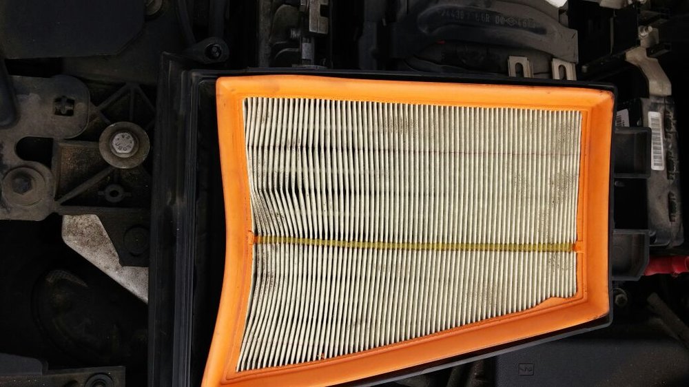

כעבור שעה התקשרו מהמוסך כדי לבשר שהטורבו לא גודש, ושנמצא פילטר אוויר לא מקורי, ושיגיע אליהם.
הגעתי אליהם יחד איתו.
כאן יש לציין שאת הטיפולים, חוץ משלושת הטיפולים הראשונים שאותם קיבל חינם, הוא לא עשה במורשה רנו אלא במוסך אחר בנתניה, כרגע לא נציין את שמו.

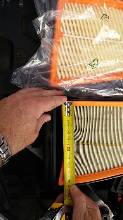

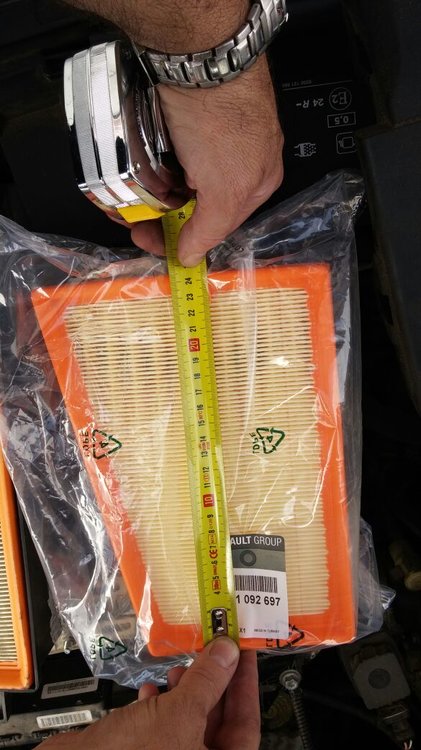

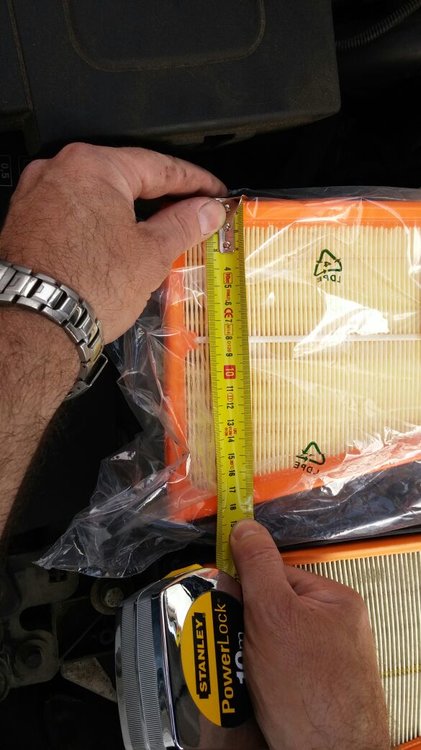

לזכות המוסך ייאמר שלפי פירוטי הקבלות אכן השתמשו בשמן בתקן RN0720 כנדרש, פילטר שמן מקורי, אבל פילטר האוויר חליפי.
כנראה סיני זבל, שלא יושב היטב במסגרת ובעצם מאפשר חדירת לכלוך ולא מבצע את העבודה. תוכלו לראות בתמונות המצורפות, חליפי מול מקורי.
אחד המכונאים ברנו אמר שהזיז תריס שהיה תקוע, בצורה ידנית, ואז הטורבו חזר לגדוש. אני מניח שהוא מתכוון לווייסטגייט אבל ההבנה שלי בטורבואים לוקה בחסר. לפי דבריו הם לא מתעסקים בתיקון ומחליפים טורבו קומפלט. חדש 12,000 ש"ח, משומש בחצי מחיר.

לטענתו אין מצב שהנזק הזה נגרם בגלל פילטר אוויר חליפי, אך המכונאי של רנו אמר שמצא לכלוך וזבל אחרי הפילטר ושזאת עובדה.

בינתיים, הלקח הנלמד הוא שצריך לשבת למכונאי על הראש ולוודא שהוא משתמש בחלפים מקוריים. אני לא אומר שצריך לטפל במורשה יבואן במסגרת האחריות, אבל חובה להשתמש בחלפים מקוריים, לפחות הקריטיים שבהם כמו פילטר שמן ואוויר (אוויר אפשר גם חליפי איכותי של MANN) , במסגרת האחריות וגם אחריה.

שמע, אם הם היו מוצאים פילטר סולר לא מקורי ומשליכים את זה על הטורבו, זו הייתה שערוריה אבל מאחר והפילטר אויר קטן מידי ואפשר מעבר גופים זרים לתוך הפילטר, באמת שאין שום סיבה שהם יאפשרו להפעיל אחריות, בטח לא בפריט כ"כ יקר ושאמור לחיות הרבה, הרבה שנים.

ליכלוך בנתיב כניסת אוויר משפיע על הטורבינה יותר.
אבק ולכלוך הורסים טורבו, הורסים גם מנוע והורסים את החיישן MAF

האחריות היא של המוסך לספק חלק שמתאים, מעניין אם הפילטר היה קטן ישר מהאריזה או שהוא עם זמן הנסיעה התכווץ
