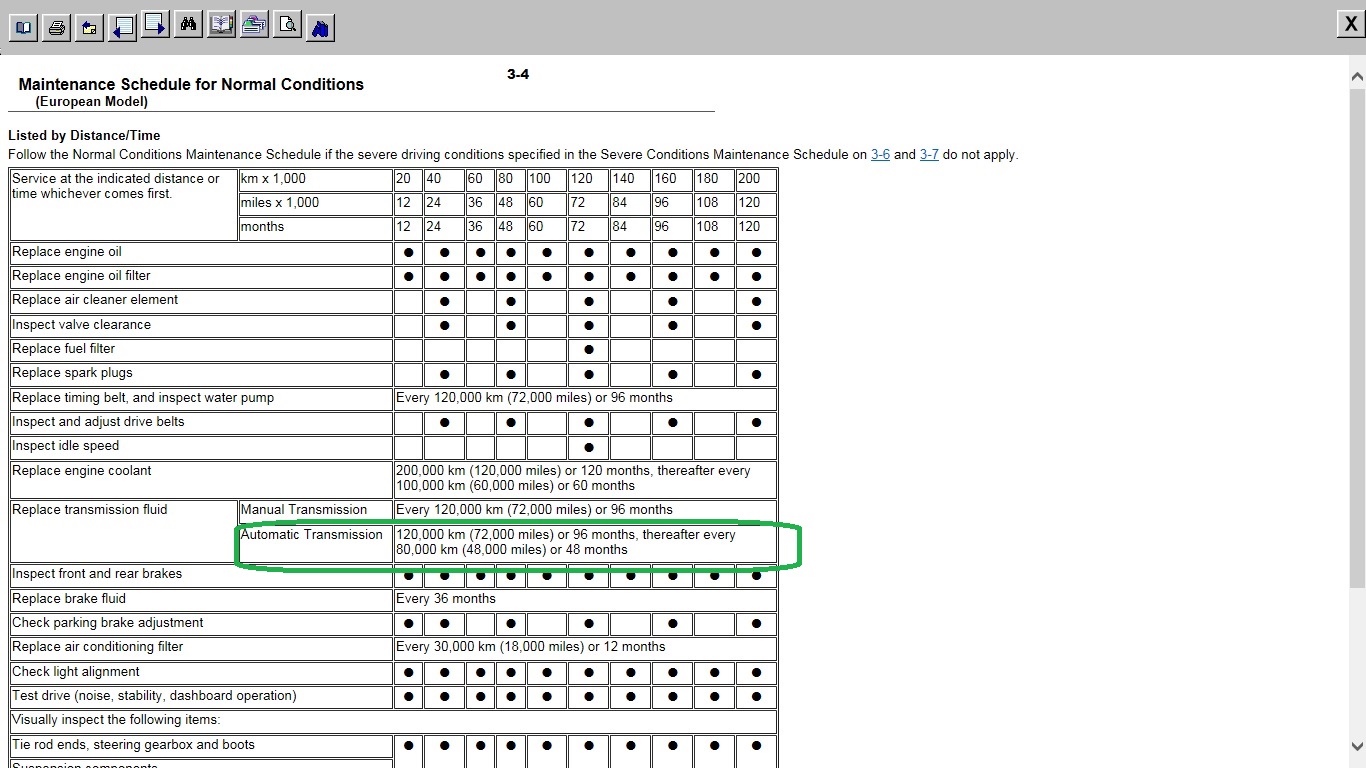

לפי הוראות יצרן זה כל 150,000 ק״מ ולא כל 60
אבל עדיין עדיף לא להחליף שמן גיר! זה המצאה של היבואנים בארץ!
אתה קצת טועה כאן, הנה הנחית יצרן לאירופה. מחוץ לאירופה הנחיות מחמירות יותר עם תדירות החלפה גדולה יותר: החלפה ראשונה אחרי 120.000, אחרי זה כל 60.000.
