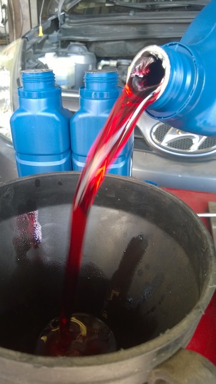

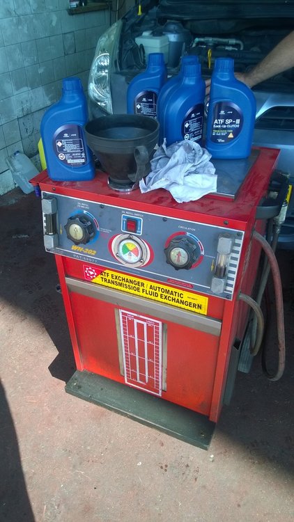

יש נוזלי ממסרה תואמים טובים מאוד ובמחיר סביר כ 180-220 ש"ח לכ 4 ליטר, לכל הממסרות לרכבים הפרטיים - שמרו על התקן אשר דרשה החברה.
בצעו טיפול כל 3-5 שנים ו עד 60.000 ק"מ , גם אם מספרים כי הנוזל הוא לכל החיים וללא דרישת החלפה.

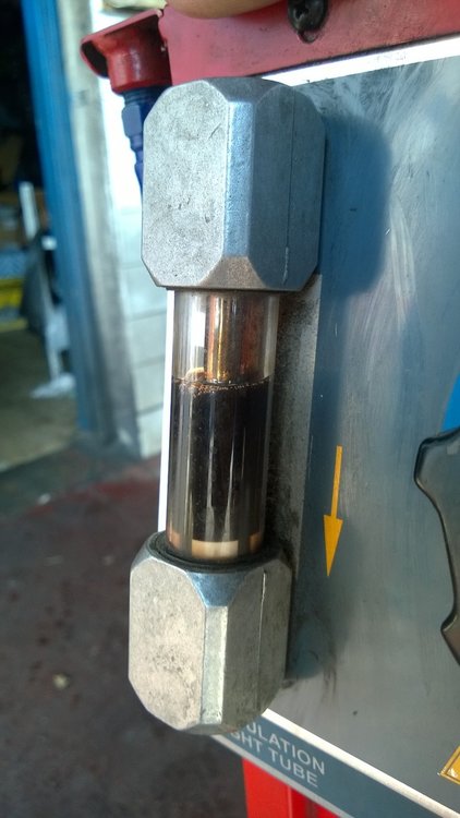

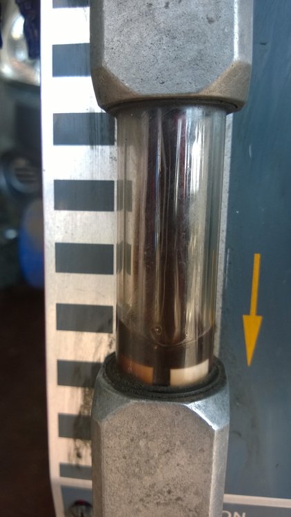

הממסרה פתוחה לאויר חיצוני להשוואת לחצים, ויש שאיבה של תוצרי בעירה ברכבי סולר העומדים בפקקי תנועה, תנועה עירונית ושאיבה עצמית.
התוצאות הללו מופיעות בערכים נמוכים וסבירים בכל נוזל/שמן הסופח אותם, כאן הם התגלו בכמות גדולה עקב אי החלפת הנוזל או ריעננו .
מאחר וההנחיה הייתה ממסרה סגורה ללא החלפת נוזל ממסרה.
גם אותי זה הפתיע , הייתי מוכן לשמוע שבירת הנוזל לקה מרובה, מים וכו'
נוזל הממסרה של מספר מוניות נשלח לאבחון , ובנוזל נמצאו משקעי פיח ותוצאות בעירה של סולר.
