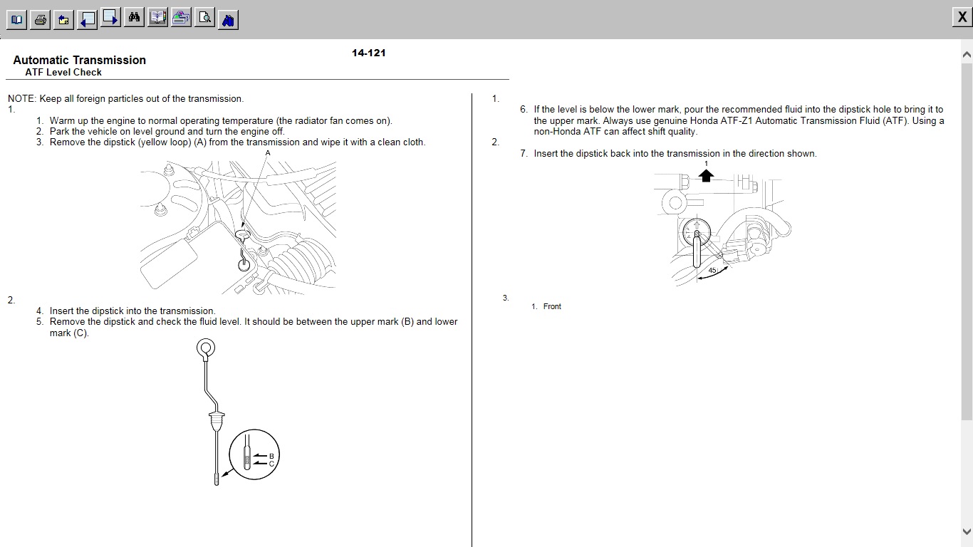

מוזר , במוסך בדקו אחרת . עם מנוע פועל
מזכיר רק שבגם הזה בודקים מפלס שמן גיר כשמנוע כבוי. לא עם מנוע פועל כמו ברוב המכוניות האחורות.
אחרי נסיעה של 20-30 דקות חונים על משטח ישר, משלבים ל P ומכבים מנוע.
במהלך 90 שניות אחרי כיבוי בודקים מפלס שמן גיר.
  • תגובות 82
למה צריך מוסך מורשה בשביל זה?
מה שאני רשמתי מופיע בספר רכב, אותו פירסם יצרן הונדה בעצמו. אין יותר מורשה ממנו.
שחכתי לעדכן , פתחתי גם אני ספר רכב וכן מה שBUKI כתב נכון , חוץ מזה בדקתי היום בשיטה שהBUKI הסברת והוא בדיוק על B.
