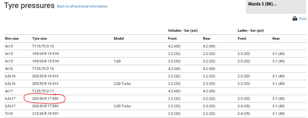

מדובר במאזדה 3 מנוע 2.0,
שמתי צמיגים חדשים
Goodyear EfficientGrip Performance מידה 205/50R17.
כמה PSI צריך לשים ? לפי הוראת יצרן של הרכב ?

במאזדה 3 הספייר הוא בייגלה, ולחץ האוויר בו הוא 60 psi
התשובות שרשמו נכונות.
מנסיוני עם הרכב והצמיגים במידה הנ"ל.
כאשר מגיעים לעמדת מילוי האויר לאחר נסיעה קצרה והצמיג קצת חם.
עדיף למלא PSI - 35 ב 4 הצמיגים.
אייל.
