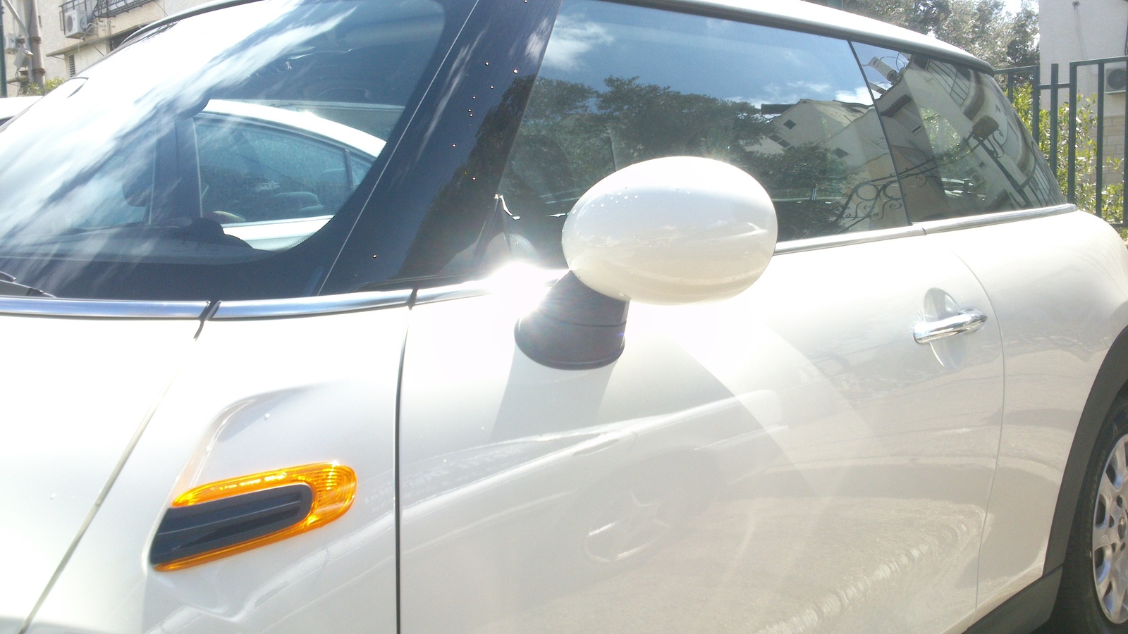

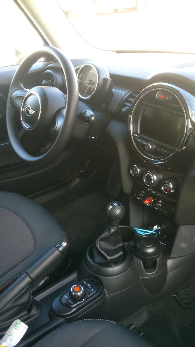

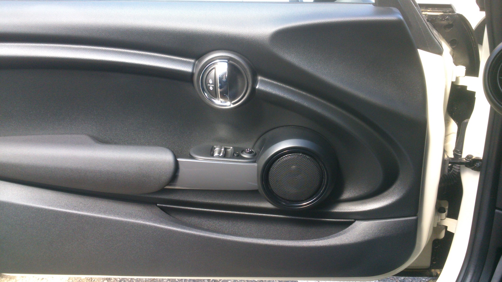

עברתי היום על כמה מקומות שפוספסו. גיליתי שלהשתמש בסילק שיין לפסלטיק חיצוני לא היה חכם, כי הגשם של הבוקר עשה צורות של "נזילה" על הפלסטיק. עברתי עם מטלית מיקרופייבר עליה ריססתי APC על מנת להסיר את החומר. האם הסילק שיין טוב לגומיות או שהוא מזיק\לא מועיל? להלן התוצאות.. DSC_0185.jpg זה צולם בסלולרי, אז האיכות לא משהו.. עדיין מבחינים שיש ברק ו"נקיון" לפלסטיקה או שצריך צילום איכותי יותר? DSC_0186.jpg DSC_0189.jpg אגב, עבדתי על האוטו 3 שעות ביום שבת והיום שעה וחצי.. שטפתי, שמתי ווקס, ג'ל לצמיגים וכמובן את הסילק שיין לתא הנוסעים. כל כמה זמן צריך לעשות ווקס? האם כל שטיפה מורידה את הווקס או לא? וכל כמה זמן לשים סילק שיין\ג'ל לצמיגים?

- סימני הנזילות שיש על הגומיות, נגרמו מהעובדה שלא ניקית אותן מספיק/בכלל לפני יישום הסילק, הניקוי של הגומיות הוא סיזיפי.
(אגב הסילק אכן מתאים להגנתן, למרות שיש חומרים טובים יותר).
- סילק שיין בפנים הרכב ניתן ליישם כל חודשיים בערך, בשאר הזמן פשוט לנקות אבק, אבל שוב, הכל תלוי בהכנה שביצעת קודם ליישום.

ג'ל אנדיורנס של מגווירס ווקס של סונאקס (תמונה של החומרים יש בדף הקודם). לפני יישום ניקיתי את הצמיגים עם מטלית יבשה ושטפתי את הרכב עם מיסטר פינק, בהתאמה. כשאתה אומר שיש לנקות באופן סיזיפי את הגומיות, למה הכוונה ועם מה? באשר לסילק שיין, שמתי אותו על הפלסטיקה החיצונית שעוטפת את הרכב שלי, אחרי נקיון טוב כמובן, ועדיין המים עשו סימני נטיפים על הפלסטיק..
