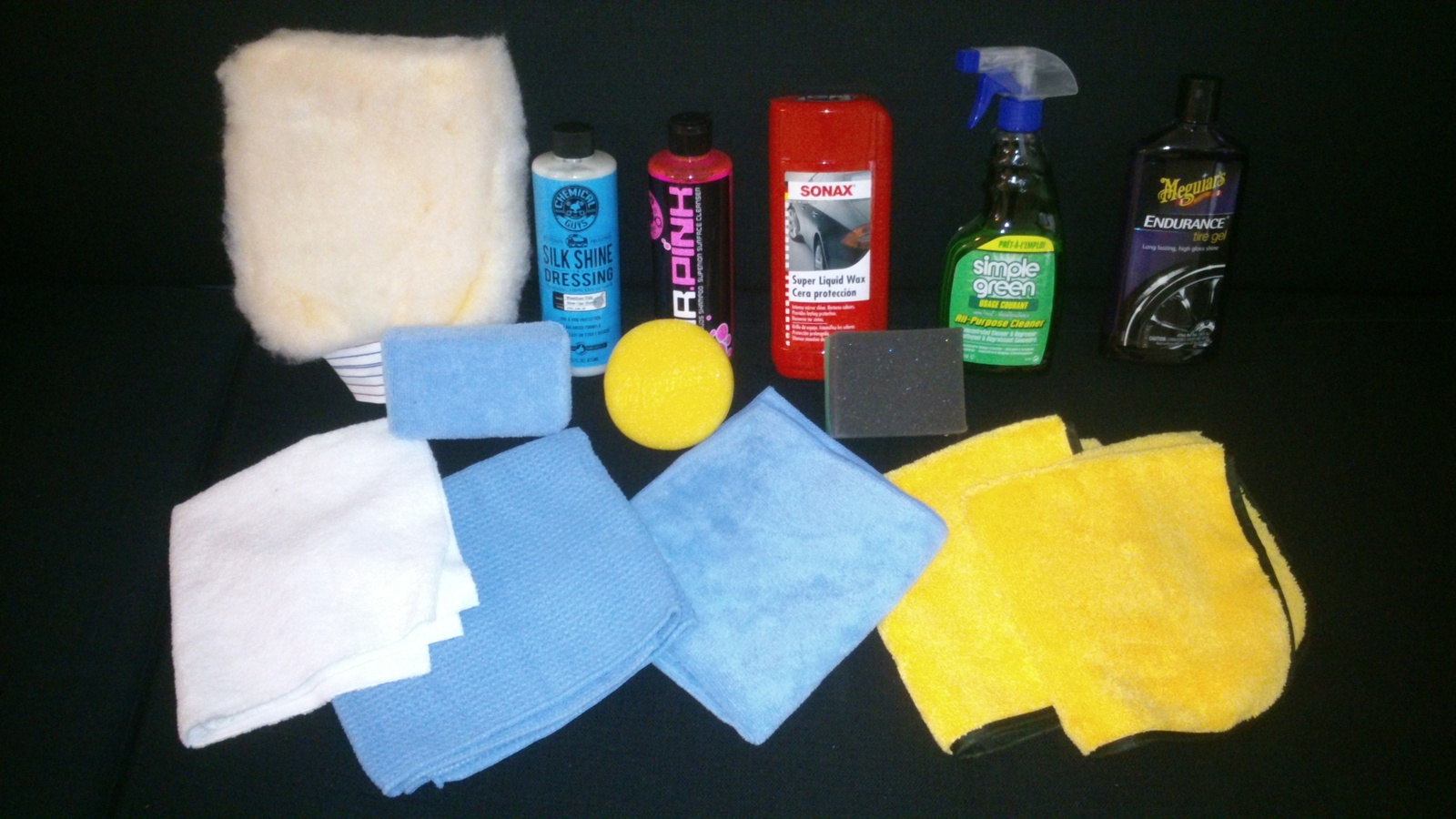

הסיבה שאני שואל שוב היא שהחומר הזה מריח כמו מסיר השומנים שיש לי במטבח.. אני פוחד לשים את זה על הפלסטיקה ברכב שלי (שהוא חדש ויקר..). :? אפשר להיות רגוע? ליתר ביטחון, צירפתי תמונה של כל החומרים. ה-APC שלי הוא התרסיס הירוק; האם הוא מספיק טוב?

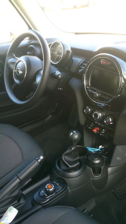

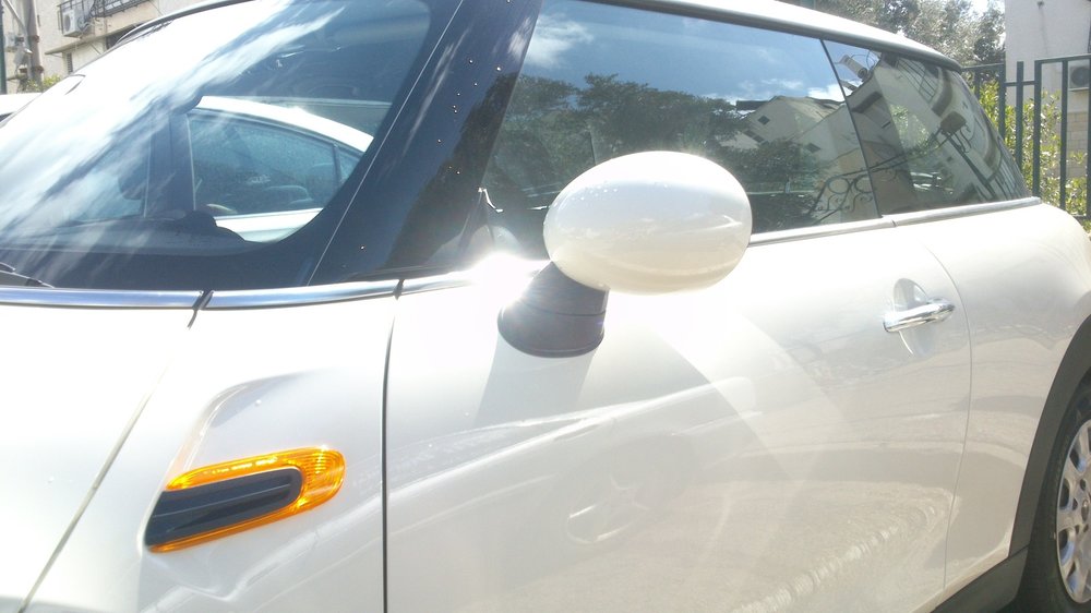

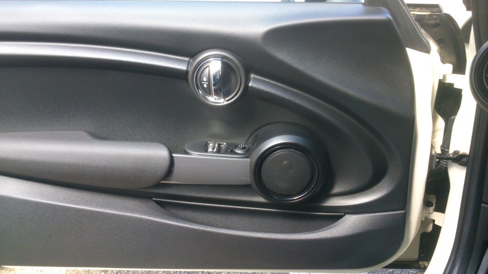

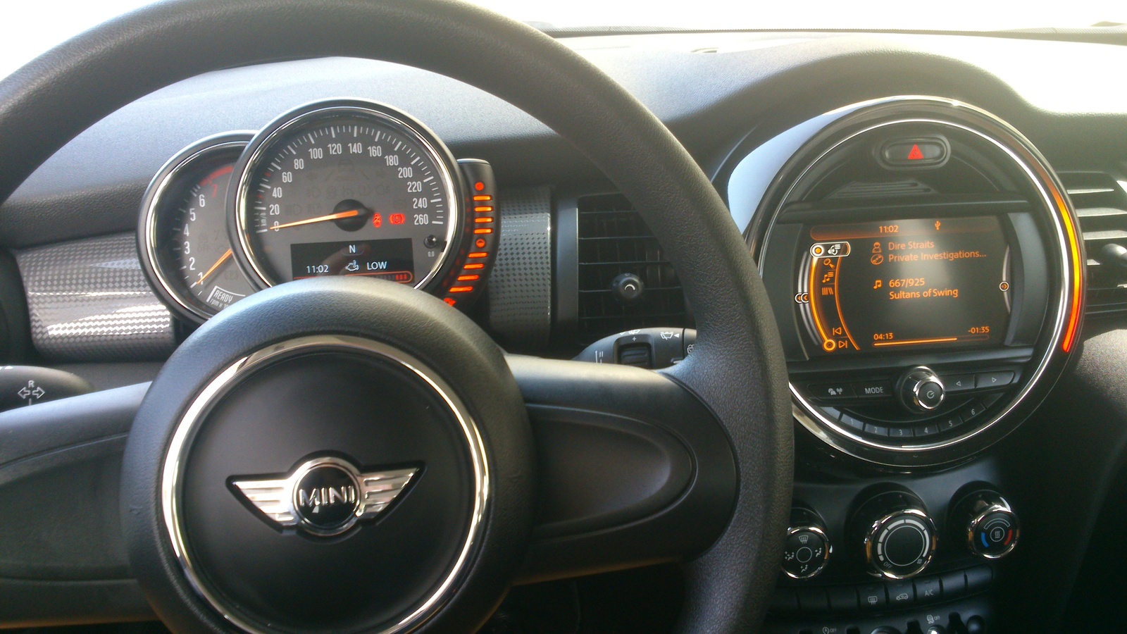

אמנם נקנה מאוטוסטור, אבל נראה לי שהוא גנרי.. בכל אופן, מסתבר שהשארתי את החלון פתוח קצת בלילה בטעות ובבוקר מצאתי שהחומר התמתן באופי שלו - פחות מבריק ולא שמנוני כבעבר. נראה לי שאשאיר זאת כך המקום לנסות להסיר. מה דעתכם? הנה תמונות של לפני ואחרי: http://www.carsforum.co.il/vb/attachment.php?attachmentid=412419&d=1422905069 DSC_0182.jpg
