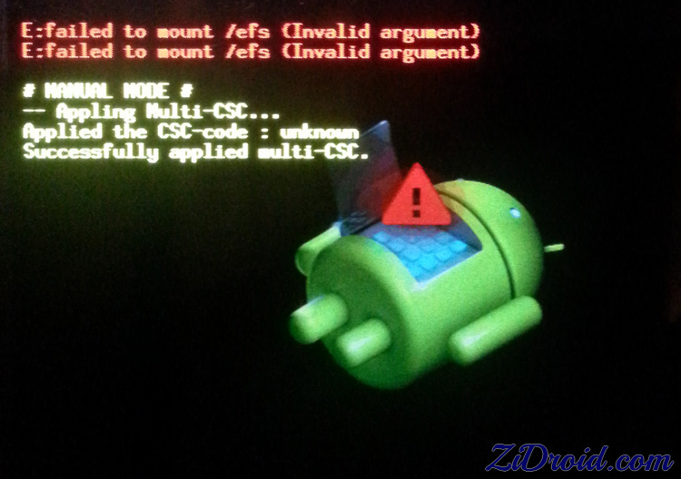

בנוסף, בגלקסי 3 בDM יש את השגיאה הזו
בS3 יש שגיעת מחיצת EFS, זאת אומרת אין IMEI למכשיר.
אפשר ליצור אחד ג'נרי בשביל שהוא יצא מבוט לופ אבל הוא יעלה במצב בטוח, ללא שיחות.
בכול מקרה לפני זה אתה צריך שהוא יהיה מזוהה במחשב לא ציינתה איזה גרסת אודין יש לך, גלקסי 4 עובד אם 1.85 אם אני זוכר נכון ו3 עובד אם 3.04, נסה גרסה אחרת.
בS2 זה לא נדיר שהJIG לא יעבוד, יש על זה מקבץ עצום של מידע באינטרנט.
תנסה לחבר למחשב אם הוא מזוהה אז דרך ADB REBOOT DOWNLOAD, אם לא אז או מעבדה או שתקצר את כפתור הבית לבד פין 3 לאדמה בפלקס.
