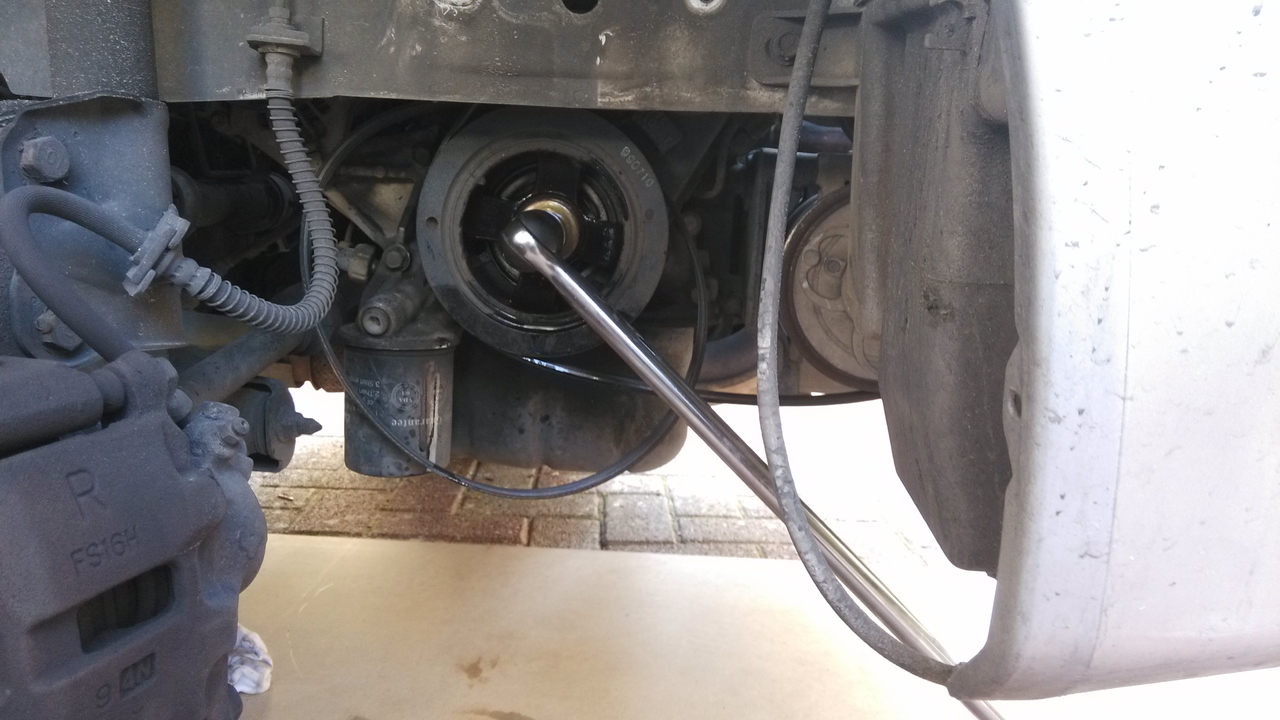

אתה מתכוון לפולי קראנק ? בעזרת ידית כוח ארוכה מושענת על הרצפה, ומכת סטרטר קצר מאוד. הנה תמונה ממיצובישי לאנסר אבל הפטנט זהה גם אצלך:
כמובן שיגאל מתחתיי צודק, ואם תוכל להגיע לאזור השרון אשמח להשאיל לך מפתח "אימפקט" שמתחבר למצבר (לפעמים הוא כן מצליח לפתוח ברגים כאלה [ולסגור בקלות]).
אם תוכל להגיע לרחובות יגאל ישמח להשאיל לך אחד כזה.

רק לפני שאתה פותח תחשוב איך אתה סוגר בלי אימפקט[/quote
איך באמת סגרת במיצובישי בלי אימפקט?
מי אמר בלי אימפקט?!
עם אימפקט.
יום טוב גם לך
אם היה לכם אימפקט בתמונה עם המציבושי ,למה פתחתם עם הסטרטר?
הבורג היה תפוס עם קצת חלודה, האימפקט התקשה לפתוח אותו. שמנו עליו קצת ספרי חודר חלודה, דפקנו עליו קצת עם פטיש ומקביל בדקנו מה אומר הסטרטר, בדיעבד גם עם אימפקט היה נפתח

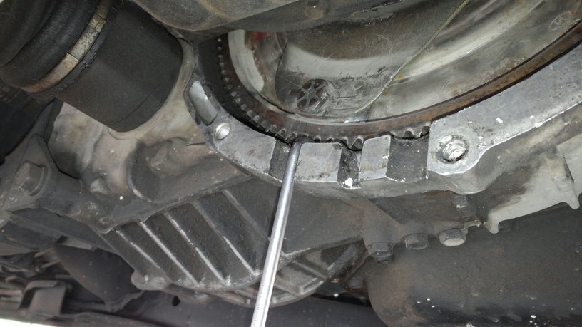

פורקה הפחית, לא מצאתי חריץ ייעודי לקיבוע.
תמונה?
מחר אעלה תמונה של גלגל התנופה, אולי תוכל לסמן היכן חריץ הקיבוע לפי פרוצדורה מסודרת.
עריכה אחרונה על ידי Eily
תודה למגיבים ול hook שהיה הקרוב ביותר. התשובה היא פין בצורת וו (בדפוס, אלן 5 או טורקס מתאים יעשו את העבודה) נעוצים בגלגל התנופה מאחורי הפחית שהוזכרה ותפוס במגרעת כתמונה.
הבורג נפתח על ידי ידית כוח ומאריך מכובד ביותר.
