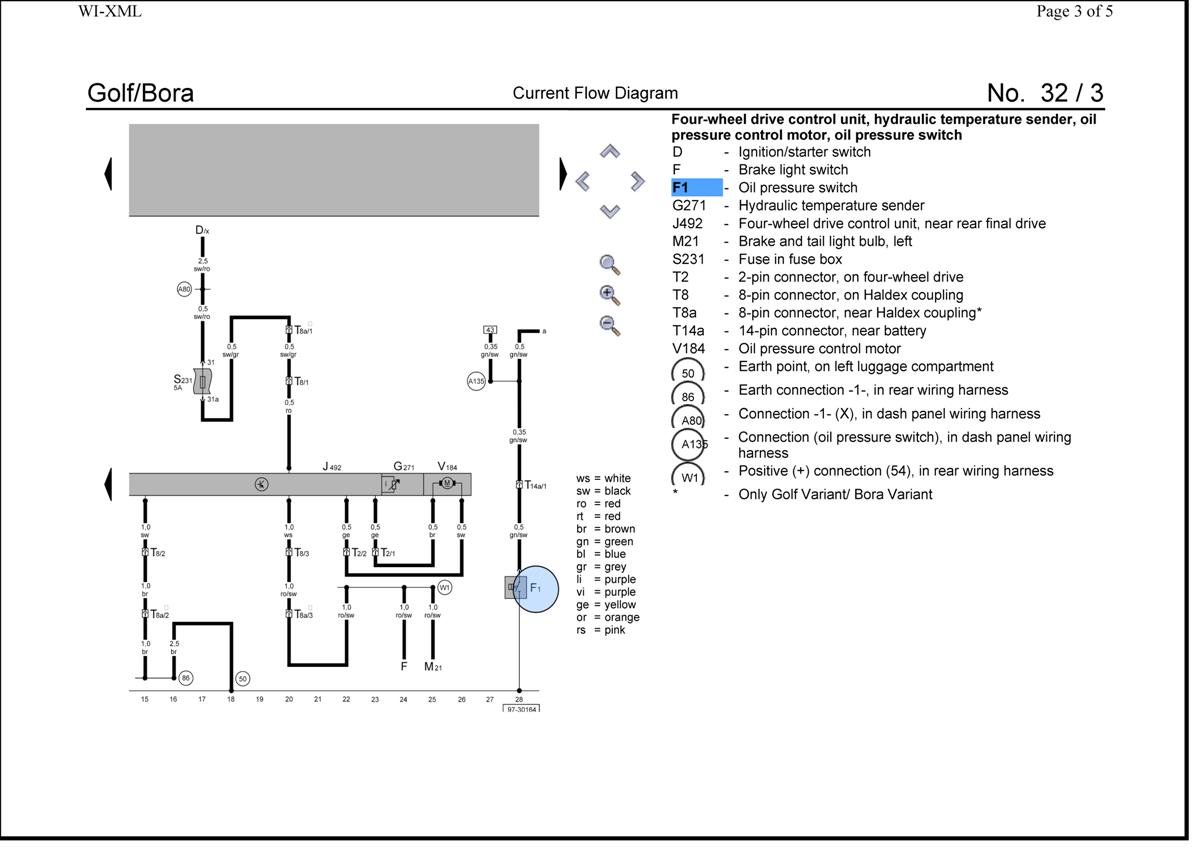

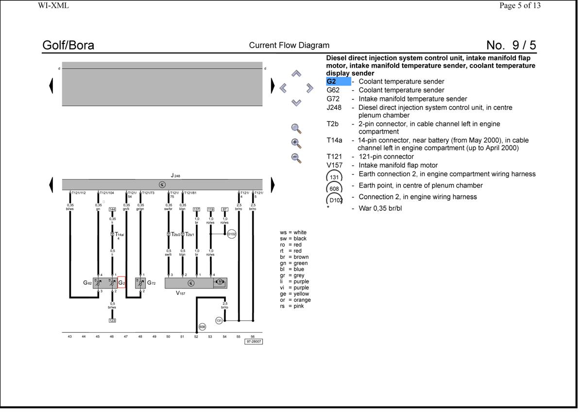

בדיוק כמו שכתבת מפסק לחץ שמן מדליק מנורה (סוגר מעגל) וגם בשרטוטים החשמלים הוא מופיע כמפסק ולא כחיישן ראה
גם תמונות מצורפות.
דרך אגב מי שהיה מכונאי מטוסים/מסוקים מכיר גם את המונח מפסק לחץ שמן ולא חיישן לחץ שמן.
