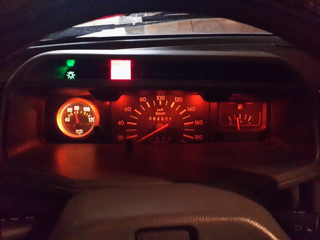

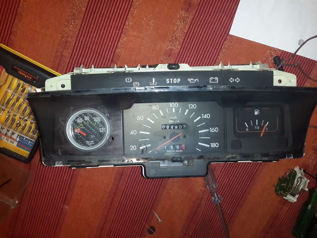

את ההתקנה ביצעתי לבד. אחרי שחפרתי פה בפורום על הנושא. דווקא לא מסובך בכלל, 5 חוטים סך הכל. 2 מינוס פלוס של התאורה, 2 מינוס פלוס של השעון, ו1 שמתחבר ליוניט בתא המנוע.
השעון מורכב אצלי ברכב סך הכל שבועיים פחות או יותר. ואני מאד מרוצה, עלה לי 35 שקל ועושה את העבודה.
ולא רכשתי פוד, התקנתי אותו בתוך הלוח שעונים במקום השעון זמן שהיה מותקן אצלי. ( לדעתי ברכבים אחרים עדיף לרכוש גם פוד בנפרד)
הנה שתי תמונות של השעון שלי-

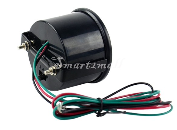

דרך אגב, אם אתה מעוניין לשתול אותו בדשבורד או באיזה שהוא מקום בסיגנון כמו שלי, אז השעון מגיע עם ברזל בצורת "ח" שמוברג עליו ותופס אותו מהצד הפנימי. הנה תמונה-
