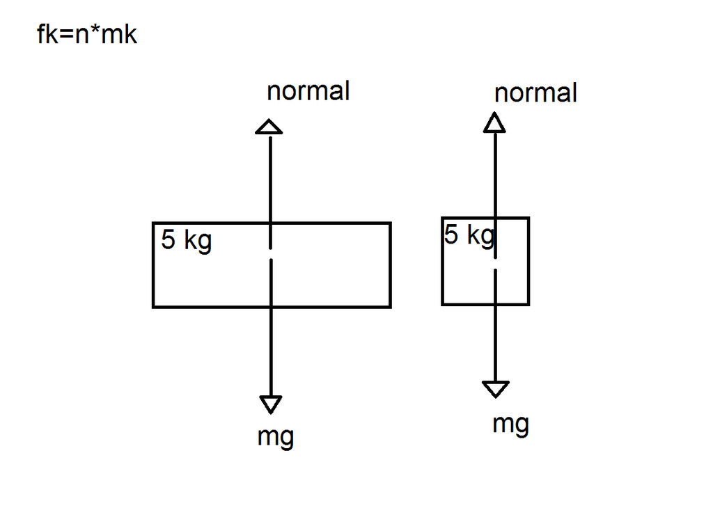

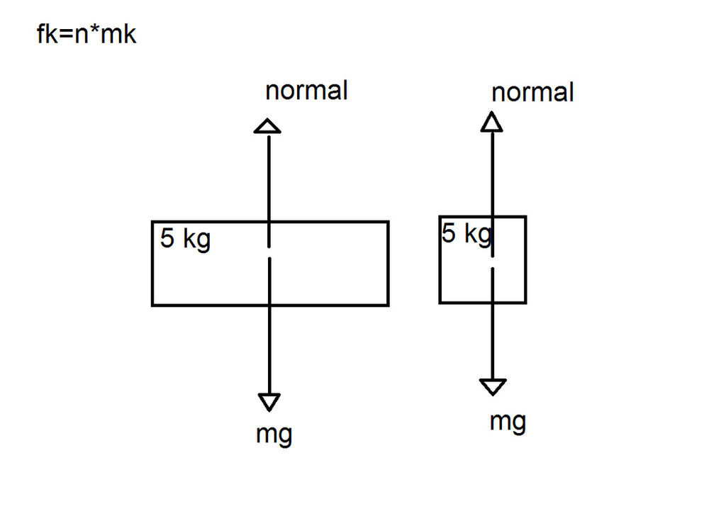

הבעיה היא שאתה מתייחס לדברים בהיבט טכני בלבד.
נכון שאם תציב בנוסחה (מקדם חיכוך קינטי כפול נורמל שווה לחיכוך קינטי) זה יצא אותו דבר, אבל הנוסחה מתייחסת לגוף קשיח, מה שאומר שאתה מסתקל עליו כגוף נקודתי, אך במציאות זה לא כך.
אנסה להסביר את עצמי בעזרת איור (מצטער מראש על כישורי הציור שלי):
בתאוריה, לשני הגופים יהיה חיכוך קינטי זהה, אבל במציאות לגוף השמאלי יש יותר שטח מגע עם הקרקע ולכן יהיה קשה יותר להזיז אותו.

לדעתי השתמשת פעם אחת יותר מידי במילה "קינטי".
לא, זאת הנוסחה.
יש נוסחה דומה פשוט:
מקדם חיכוך סטאטי כפול נורמל שווה לחיכוך סטאטי מקסימאלי.
