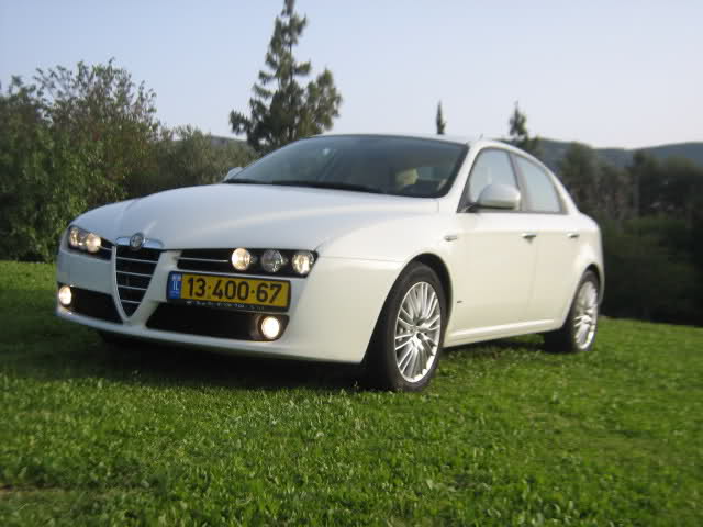

שלום לכולם,התחדשתי לא מזמן באלפא 159 שנת 2011 עם מנוע 1.8 טורבו (200 כ״ס ידנית 6 הילוכים)
אני מעוניין לשדרג את הסוסים באורווה לסביבות ה250-260 כ״ס ,יש כאן אנשים עם ניסיון עם הרכב הנ״ל?
שמעתי שיש קופסא שנקראת tmc(עם הרבה חסרונות ולאגים) ושמעתי שגם אפשר לכוון את הרכב על הדיינו בדיוק כמו כל רכב מוגדש.
מתעניין בנוסף גם בבניית צנרת מהדאון פייפ והמלצה לקיט יניקה כלשהו.
אשמח לקבל עוד אינפורמציה מבעלי ניסיון.
