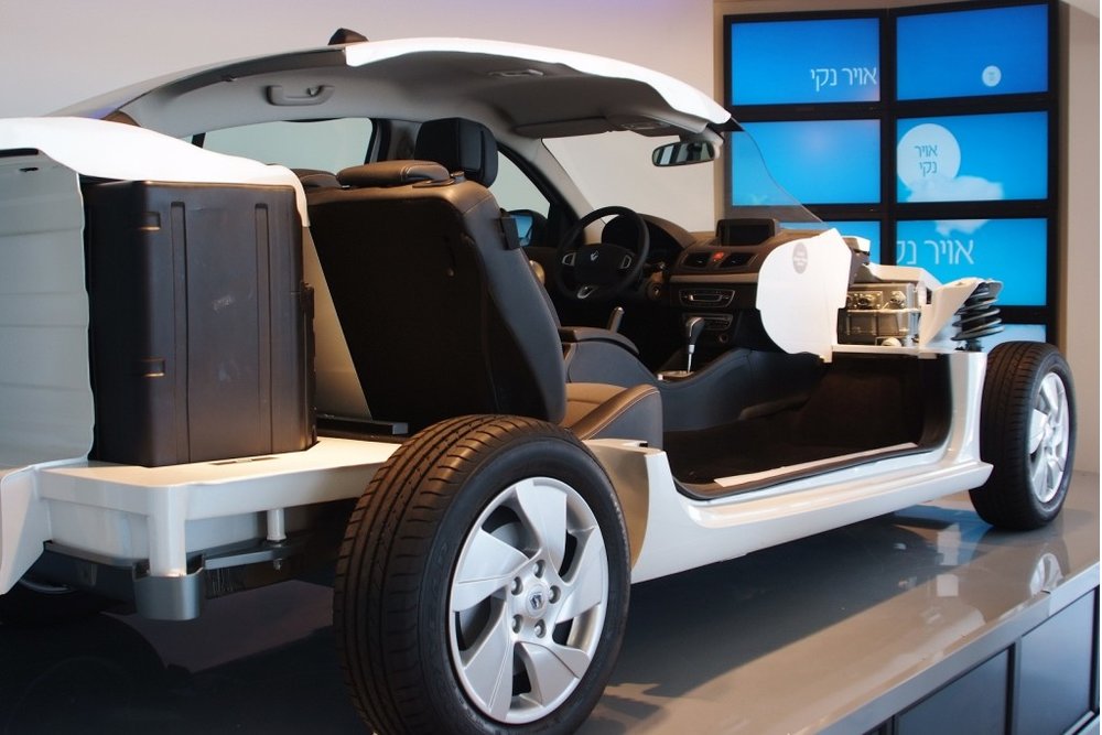

  13. תמונה אחת שווה אלף מילים, מרכז הכובד משמעותית יותר גבוה, לא בבור הגלגל החלופי אלא במקום מזוודה גדולה מאד בתוך תא המטען, גרם לאפקט נדנדה וחוסר יציבות.
  14. מניסיון אישי עם הפלואנס החשמלית היא הייתה ממש לא נוחה, הסוללה הכבדה העלתה את מרכז הכובד של הרכב (בגובה תא המטען בערך) ולדעתי השפיעה ממש לרעה על יציבות הרכב. בנוסף כל בלימה חזקה גרמה לאפקט נדנדה כשהסוללה מנסה "לעבור" קדימה ואז חזרה אחורה ושוב קדימה (אולי בולמים וקפיצים ספורטיביים היו מתקנים את זה). גם בסיבובים הזנב הכבד מפריע, קשה לזרוק את הזנב ואם זה קורה קשה מאד לתקן כשיש משקל כבד שמנסה לברוח הצידה. הנ"ל מדובר על נסיעה אגרסיבית, במנהלתית היא עשתה את העבודה, אפילו רציתי לנסות אותה במסלול בכוכב יאיר אבל בסוף החלטתי לא לבזבז יום מסלול.
