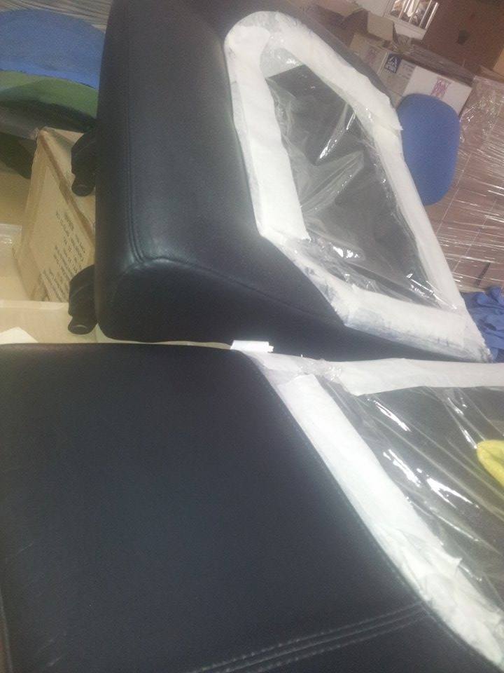

במושבים שלי "המסביב" הוא עור שחור ומרכז המושב אלקנטרה. מכיוון שלא רציתי ללכלך את האלקנטרה העדפתי לסגור אותה לפני תחילת השימוש במשחה.
בעזרת מברשת גלח"ץ רכה יחסית יישמתי את משחת הנעליים על חלקי העור במושב. היות והעור כבר ישן יחסית, קיימים בו סדקים שצבעם בהיר יותר מהצבע השחור של העור. המשחה נכנסת לחריצים האלו ומטשטשת את הסדקים :lol:.
אצלי יצא שהמושבים היו כמה ימים מחוץ לאוטו אז לא היה לי לחץ להשמיש אותם. רק אחרי כמה ימים שהם היו עם המשחה עליהם התחלתי לנגב ולשפשף אותם עם מטלית על מנת להוריד שאריות משחה ולנקות את המושב עד שהוא מפסיק להשאיר צבע שחור על המטלית. אנחנו הרי לא רוצים שנוסעי הרכב יתלוננו שלכלכנו להם את הבגדים נכון? :twisted:

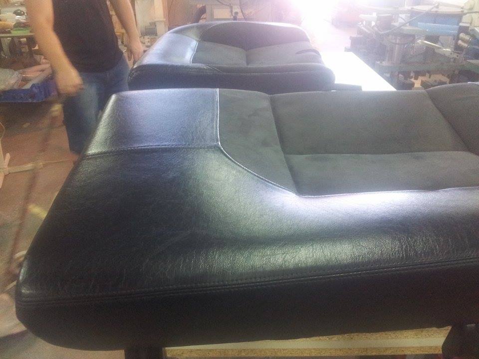

כעת להתרשמות מהג'ל של MOTHERS.
עד היום יצא לי להשתמש בחומר לעור של טרטל. הוא מנקה לא רע אבל לא נותן יותר מדי מבחינת מגע, מראה והריח לא משהו.
הMOTHERS מגיע בקופסה יחד עם פד ליישום החומר. החומר בעל ריח נעים מאוד ולא חריף. משאיר ריח נעים מהמושב לאחר היישום.
היישום פשוט מאוד - שמים מעט חומר על הפד ומעסים את עור המושב. ממתינים מעט ומנגבים עם מטלית רכה.
העור מרגיש רך יותר, יש לו ברק נאה וטבעי (לא מלאכותי ושמנוני), ריח נעים והוא אינו שמנוני למגע. גם במקומות הבעייתיים ביותר נצפה שיפור.
החומר חסכוני ואין צורך להשתמש בהרבה ממנו על מנת "לכסות" שטח גדול יחסית.
בקיצור, לדעתי חומר מומלץ! אני רק אציין שאין לי ניסיון עם חומרים נוספים ככה שאין לי בסיס להשוואה מול חומרים מרמה גבוהה יותר.
אני מצרף כמה תמונות להתרשמות. האיכות לא משהו וחסרה תמונה טובה של הלפני. אבל ניתן לראות באחת התמונות חתיכת מושב אחד בגוון שחור דהוי מול חתיכה שעברה טיפול עם המשחה וכבר נראת שחורה. ולבסוף שחור מבריק יותר אחרי השימוש בMOTHERS.
