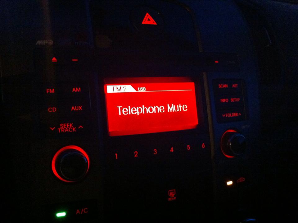

היום בערב לאחר שניקית את הדשבורד עם APC (לא נכנס חומר לשום מקום,או ככה לפחות אני חושב) קרה משהו מוזר,המערכת נכנסת אוטומטית לMUTE פלאפוני (למרות שאין לי בכלל בלוטוס) כאשר אני מדליק את האורות.
ניסיתי כל דבר כולל: הוצאת כל הלדים באוטו,הוצאת פיוזים של תאורת דשבורד,שעון,רדיו,אורות חיצוניים ואיפוס מצבר למשך 5 דקות.
זה מה שהמערכת כותבת כאשר מדליקים את האורות.

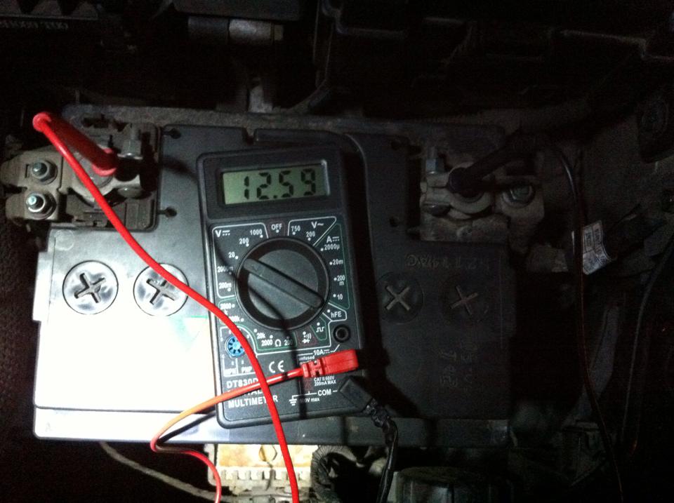

מתח מצבר תקין.

תנסה לתת לרכב לשבת קצת בשמש מחר ותשאיר חריץ בחלונות - תן לכל האדים לצאת מהרכב - יתן ושאריות מהAPC (חומר ניקוי רב תכלית) מקצרים לך במגעים של המערכת את חיווט התאורה.
מעבר לכך תבדוק את הפיוז של התאורה ברכב ותנסה להחליפו, יכול להיות שהוא נשרף אבל לא ניתך לגמרי ולכן מצליח להוליך זרמים אפסיים - אבל אני יותר נוטה לכוון של קצר - אולי לפתוח את המערכת ולייבש היטב את הקונקטורים של מערכת השמע.

מחר אני אשאיר את הרכב בשמש.
בדקתי את הפיוזים וכולם תקינים אבל יש אחד שנראה שבפנים המתכת זזה,כלומר החוט מתכת שלם בתוך הפיוז אבל זז. אני אחליף אותו לכל מקרה.
