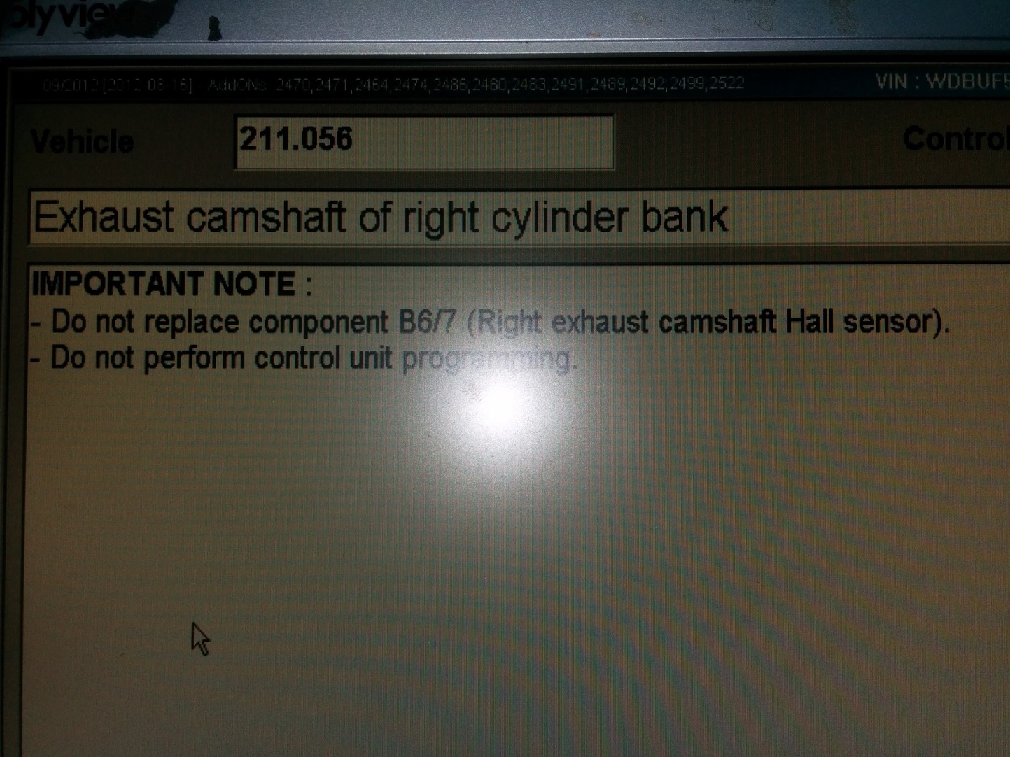

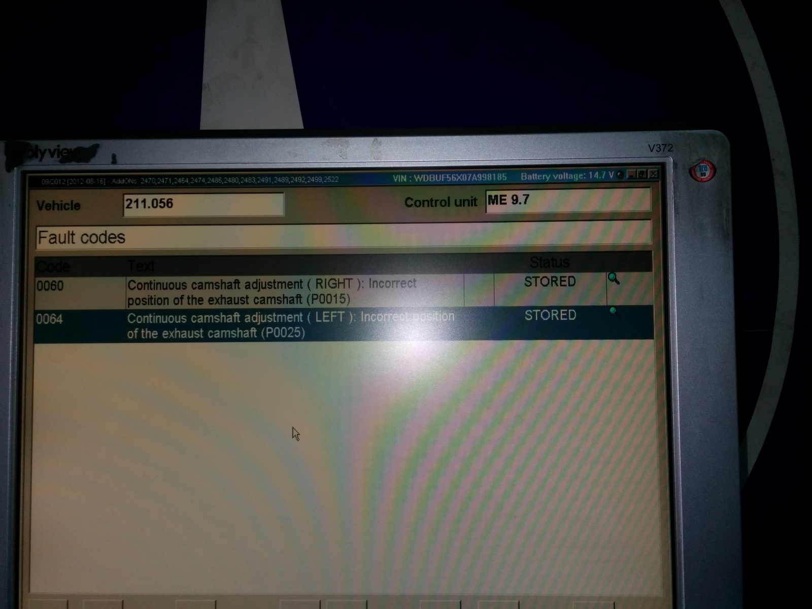

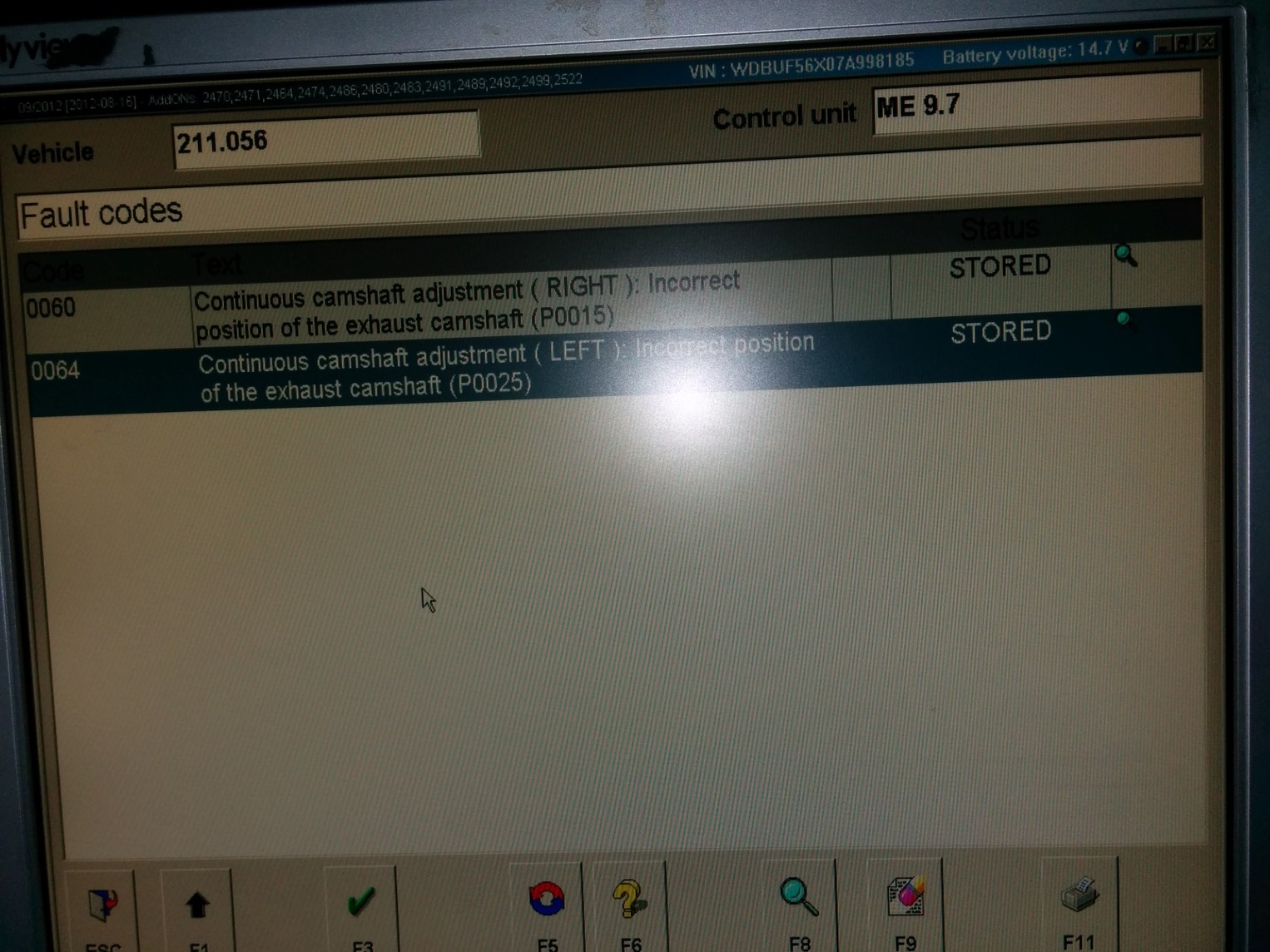

היינו היום במוסך רם והבדיקה בוצעה שוב (ללא תשלום, תודה רבה משה) והתוצאות היו זהות, צילמתי אותן כגיבוי והלכנו ל"אוטו-בנץ". "אוטו-בנץ" הוא מוסך יבואן ונראה כך כך שלאחר המתנה ארוכה בפינת ההמתנה (חדש לי, במוסך אני ממתין בתוך/לייד/מסביב לרכב:lol:) נפגשנו עם עובד (יועץ שירות, מוסכניק על? הוא מדבר בצורה מקצועית אך אין לו טיפת גריז מתחת לצפרניים). הקריאה של סורק ה"סטאר" ב"אוטו-בנץ" הייתה זהה לחלוטין לקריאה שבוצעה במוסך רם אבל פה העיניינים החלו להסתבך.
עובד טען כי התקלה נובעת משני סולונואידים תקולים השולטים על לחץ השמן למערכת תיזמון שסתומים משתנה במנוע וכתוצאה מכך נוצרת סטיית גלי הזיזים ולא תקלת ה Balance Shaft. ביקשתי כי יבדוק זאת מול מוסך רם ובשיחה עמם הוא טען זאת ההוסיף כי רק תקלות עם מספר תקלה המתחיל ב 1200 משמען תקלת ה Balance Shaft. לדבריו עלות התיקון נמוכה מאלף ש"ח ותוכל להתבצע מיידית.
שאלתי אותו אם הוא מוכן לתת אחריות לאחר התיקון כי אין זו תקלת ה Balance Shaft אך הוא סירב אך טען כי כמוסך יבואן רשמי הוא סומך לחלוטין על האבחנה שלו.
אמנם ישנה דרך (חלקית) לבדוק זאת לאחר החלפת שני הסולונואידים אך היא דורשת לא מעט עבודת פו"ה לא זולה, וכשזוכרים כי מספר המנוע נמצא ברשימה הבעייתית אז ההימור גדול עוד יותר. למרבה המזל(?) בזמן תיקון הסולונואידים במוסך, בזמן שאני מנסה לקבל החלטה קיבלתי טלפון ונאמר לי כי הכסף שהיה אמור להשתחרר (לשם הרכישה) לא יגיע החודש כך שההחלטה נקבעה בשבילי. המוכר לא קיבל זאת בנחמדות יתר אך "כשיש ספק אז אין ספק" תופס במקרה זה כך שהרכב הזה לא עומד להרכש על ידי.
