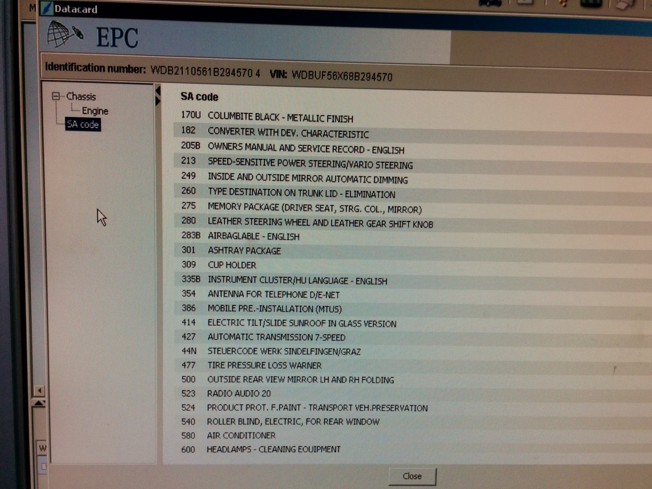

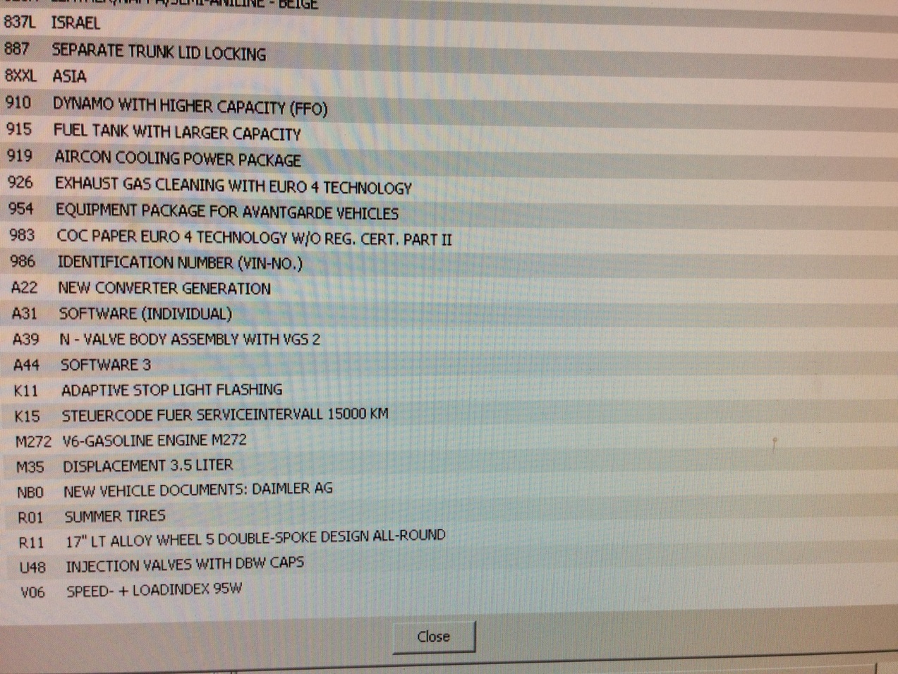

הרכב חובר למחשב ונקרא ה Data Card שלו (הוא נראה דומה למה שכבר קיבלתי מהבחור מ Mbworld) ומצאתי מספר דברים מעניינים.
-רשום שם שישנה ההכנה לטלפון (אני כבר יודע) אך אין BT, חיפוש אחר עריסה מקבילה לטלפון של מרצדס לפי מספר השלדה לא מצא עריסה מתקדמת יותר ו/או תומכת BT.
-מוזכר שם "213: speed sensitive power steering/vario steering", המכונאי חושב כי מדובר על הקשת ההגה בקצה התחום אך אינו בטוח.
