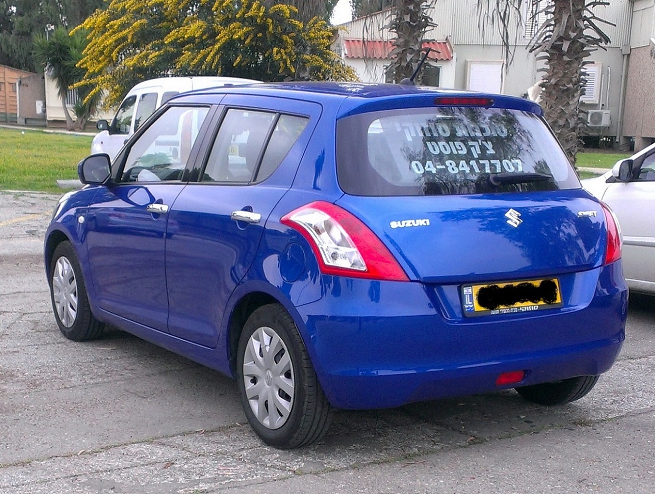

Golf 1.6 2002-> Lancer 1.6 2007-> Swift 1.2 2013
גם שלך יפה ;)
רק הג'אנטים אוי הג'אנטים, כל כך בא לי להחליף את הפלסטיקים האלו.
והמשפט הראשון שכתבת יכול להכנס יפה לתוך חתימה :)
