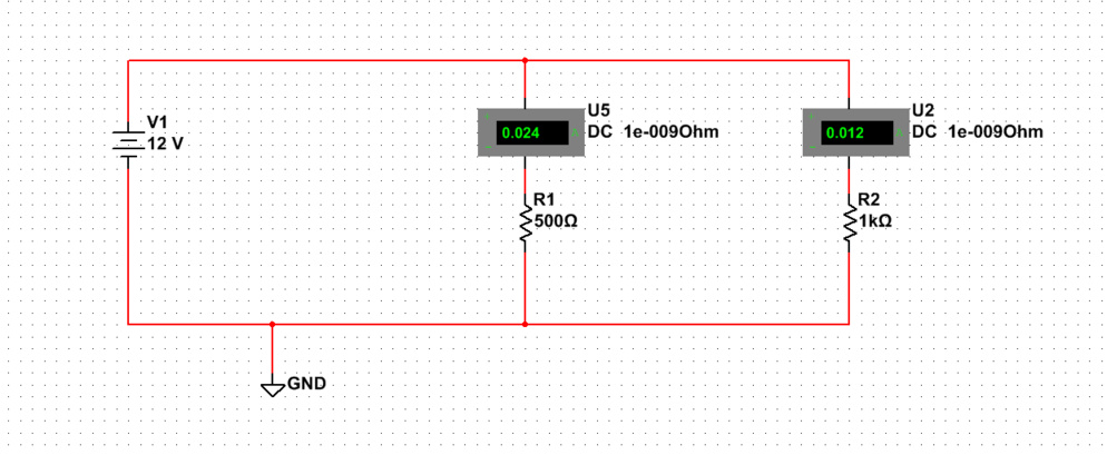

חיבור נגד במקביל לתאורה הינו פשוט תוספת עומס קרי צרכן נוסף ועוצמת התאורה של פס הלדים לא השתנה.
תחשוב...גם הפנסים מחוברים במקביל למצבר.
אז צריך בעצם להפחית את עוצמת המתח?
עשיתי סימולציה של מה שהסברתי אבל לא כל כך הבנתי את מרק,אם האנג'ל אייז יקבל פחות זרם הזנה הוא לא יפעל בצורה חלשה יותר?
(ערכי הנגדים סתמיים,רק כדי להדגים את התפצלות הזרם בדיוק לחצי)
עריכה אחרונה על ידי GABIUBOGI
[ATTACH=CONFIG]373383[/ATTACH]
עזוב אותך מסימולציות :-)
חבר למקור מתח של 12 וולט מנורה של 12 וולט הצורכת 20 מיליאמפר. במקביל אליה חבר נגד של 50 אוהם.
מה נקבל ?
עוצמת התאורה של המנורה לא תשנתה.
צריכת הזרם של נגד בעל ערך של 50 אוהם ממקור מתח של 12 וולט הוא: 240 מילי.
סה"כ צריכת הזרם מהמקור הוא:20+240=260 מיליאמפר.
איזה כייף לי :)
