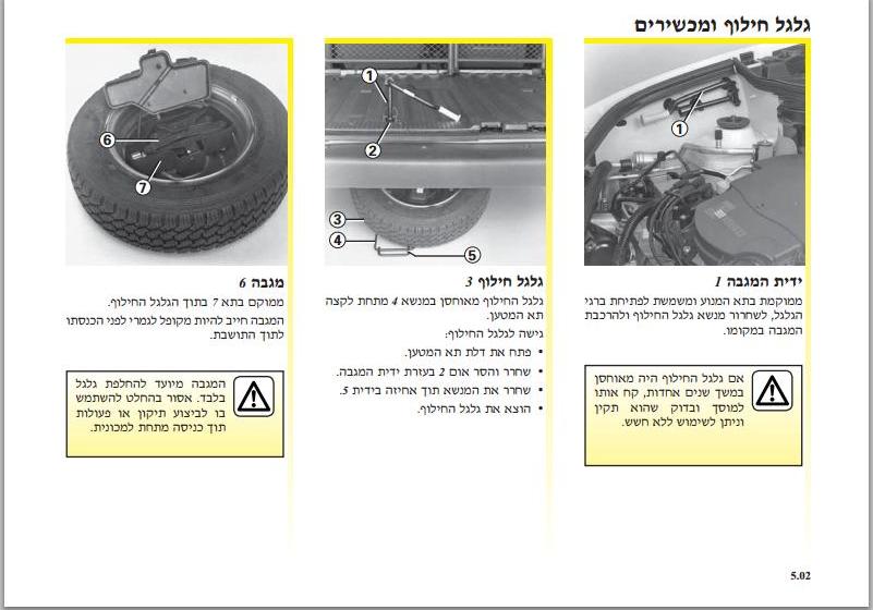

בשעה טובה רכשתי השבוע רנו קנגו מודל 2008, היום ירדתי כדי לבדוק שבאמת יש ברכב דברים בסיסיים כמו ג׳ק ומפתח גלגלים, אז אין את שניהם או שאני לא מוצא ברכב, חיפשתי תאים בצדדים או בקרקעית של הבגאז של הרכב ואין שום תאים, הרכב מגיע מקורי עם ג׳ק? איפה הוא אמור להיות ממוקם?
תודה לעוזרים
מפתח גלגלים בתא המנוע, בכנף ימין מבפנים.
אמורים להיות 3 תפסנים שמחזיקים אותו. אם הם ריקים - אז אין את המפתח...
הג'ק בתוך גלגל הספייר, מתחת לרצפת תא המטען.
אכן, אל תשכח שאתה חייב גם מטף ברכב הזה, גלגל הספייר אכן ממוקם מתחת לרצפת תא המטען אבל הגישה אליו היא מחוץ לרכב, לא כמו בפרייבט.
הבורג שפותח את מנעול גלגל הספייר נמצא בתוך הרכב ליד מפתן הדלתות האחוריות ונפתח עם מפתח הגלגלים.

ג'ק 2 טון תופס מקום יקר בתא המטען. הג'ק המקורי לא תופס מקום ולהחלפת גלגל הוא מספיק.
