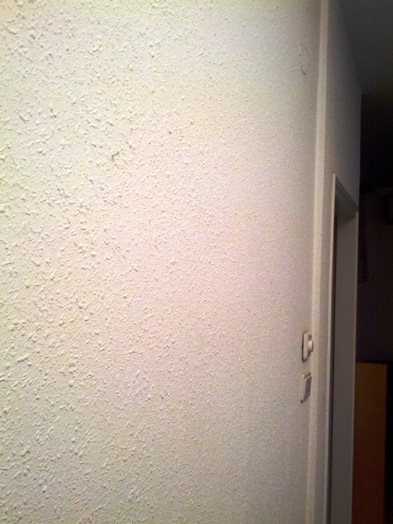

יש לי בסלון (35 מ"ר) שפריץ עדין על קירות הפנים,
הוא לא כל כך מפריע לי, ולכן אני לא להוט להסירו. אך יש מקומות שעשיתי תיקונים וזה יישר אותו, וגם אני חושש שרולר רגיל או אפילו "עבה" שיש לי, פשוט לא יתפוס בצביעה.
איך צובעים? איך משחזרים איפה שתיקנו? איך מורידים במקרה הכי גרוע (כמה זה עולה, לי כבר אין ידיים לשטויות האלה)?

לשחזר זה בעיה, כי צריך את החומר והרולר המתאימים לשחזור.
הרולר עצמו הוא רולר ספוג\פלסטיק מיוחד - והחומר שעושים עימו את השפריץ הוא גם סוג של חומר מאוד סמיך ומעט דביק - לטקסטורות עדינות מאוד משתמשים ב"סופר-גמיש" של טמבור או נירלט, לטקסטורות גסות משתמשים בחומרים סמיכים יותר וברולר גס יותר.
בנוגע לצבע - כל רולר סטנדרטי (בהנחה ומדובר בשפריץ עדין) יעה את העבודה. אם אתה חושש, יש להשיג סוגים פרוותיים יותר של רולרים שיכולים לסייע במשימה - אך מתוך ניסיון, הסטנדרטיים מצליחים להתמודד עם זה בקלות יחסית (חשוב להקפיד להערבב את הצבע היטב ולדלל בהתאם [אם אתה קונה סופרקריל, תדלל 10% ותצבע. אם אתה בקטע של חיסכון וקנית וונדרקריל של נירלט, תדלל 20% ותצבע]. בהצלחה ).
החלקה של שפריץ ניתן לבצע ע"י הסרה שלו או ע"י מילוי שלו (בהנחה והוא אינו רופף והתשתית שלו תקינה).

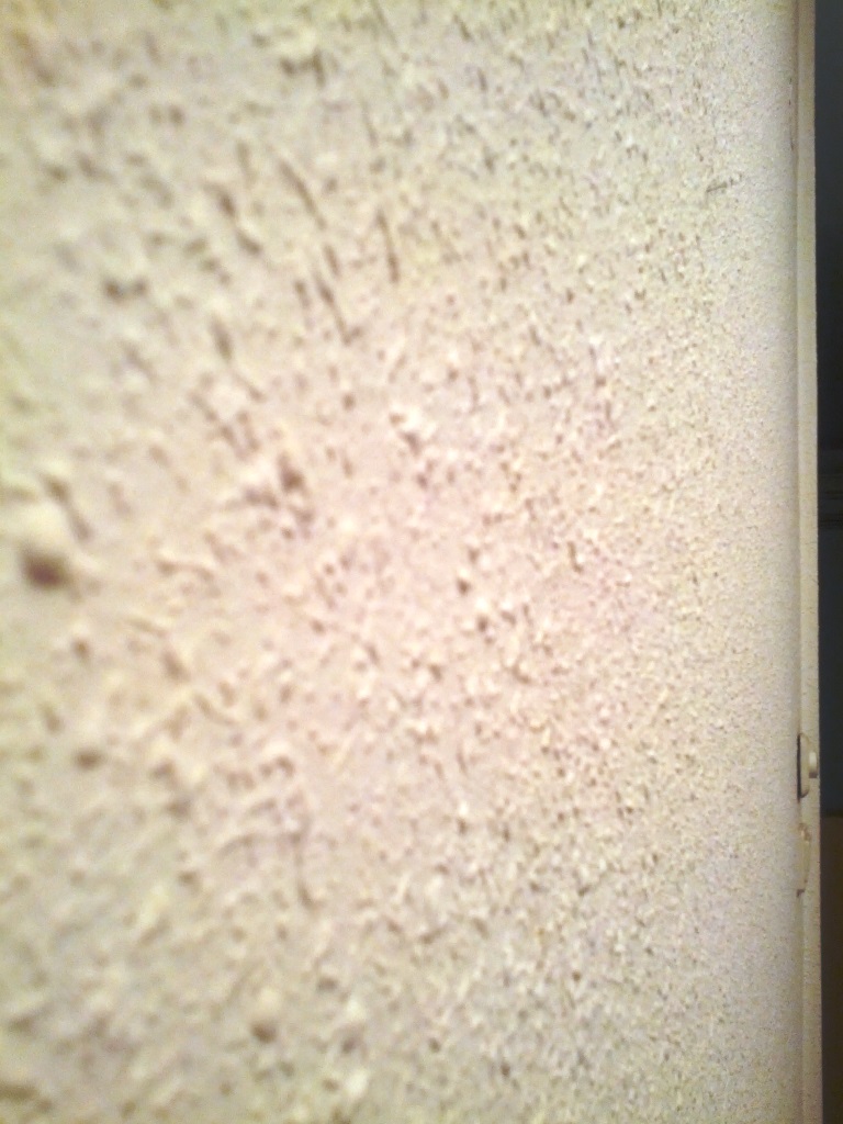

סקרנות.... אפשר תמונה של הקיר המדובר מקרוב?

בבית הקודם הקודם היה לנו גם שפריץ על הקירות, אחד הדברים המזוועים שיצא לי לראות.
אם אני זוכר נכון השתמשנו בטמבורטקס (או משהו כזה) עם רולר ספוג עם חורים.
הבעיה שהשפריץ יצא מחוספס לעומת השפריץ הקיים מכיוון שלא עברו עליו שכבות רבות של צבע.
הכי טוב יום אחד לקבל קריזה ולעשות על כל הקיר שפכטל...
