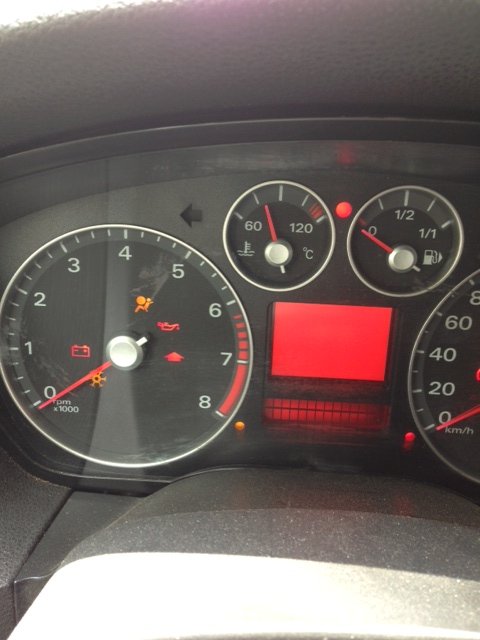

ברכב של החברה יש בעיה מוזרה, כל כמה שבועות הרכב מסרב להניע מהפעם הראשונה ואחרי 3-4 ניסיונות מניע והכל בסדר כאילו לא היה.
חייב לציין שזה התחיל אחרי שנעשה לרכב טיפול 90.000 במוסך מורשה (טיימינג וכו')
עד עכשיו הייתי רק שומע ממנה על הבעיה והיום חוויתי אותה אישית.
מצרף תמונה של נורה שנדלקה בזמן הסוויץ' (חץ אדום מראה למעלה) מה המטרה שלה?
בחיים לא ראיתי נורה כזאת בשום רכב, הייתי בודק בספר רכב אבל לך תמצא אותו עכשיו (נשים :? )
מנסיון שהיה לי ברכב ליסינג פוקוס 2008 זה היה הקודנית שכל כמה כמה הנעות הרכב לא הניע אלא רק בנסיון השני - שלישי - רביעי
החץ האדום מתריע על אי חגירת חגורות הבטיחות .
לגבי ההנעה , גם לי יש 2008 והיתה לי אותה בעייה .
הפתרון שאני מצאתי הוא שאני מקיש את הקוד , מחכה שניה ואז מניע .
אגב , גם בפורומים בחול מצאתי שיש בעייה כזו .
נראה לי שהבעייה היא לא בקודן אלא בתקשורת של האימובילייזר שבמפתח .
בקצור , תניע באיזי ולא במהירות והמנוע ינע כמו שצריך .
