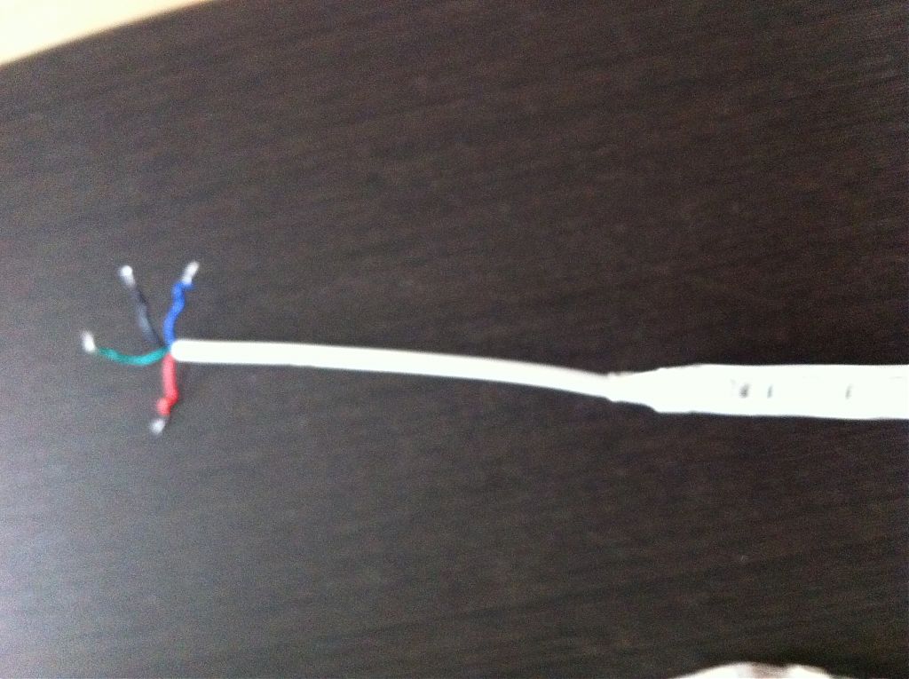

לאחרונה רכשתי לדים המחליפים צבעים ( 3 צבעים ) יש לי 4 חוטים כחול,אדום, שחור, ירוק.
השאלה שלי מה מהם פלוס ומה מהם מינוס.
(ראו תמונות)
תודה רבה לעוזרים.
לא הגיע עם זה הוראות ?
לפי מה שנראה השחור והאדום זה פלוס ומינוס וה2 האחרים זה כנראה שליטה על החלפת צבע

הלד בנוי מ3 לדים נפרדים. יש לך 3 פלוסים (אחד לכל צבע) ומינוס אחד (משותף לכולם)
אתה מחבר מינוס קבוע, וכל פלוס שאתה מחבר מדליק את הלד של אותו צבע (אם תחבר צבע ירוק יהיה צבע ירוק)
יש בקר ששולט על הפס עם שלט. עולה כ-20-30 ש"ח באיביי ונותן לך מגוון אפשרויות.
בלי הבקר זה מסובך לחבר ותצטרך 3 מפסקים שונים כדי להפעיל כל צבע בנפרד.
זה הבקר שאני משתמש בו. יש לו תכניות ושליטה על כל צבע בנפרד.

יש שני סוגים של לדים RGB (מחליפי צבעים)
לשניהם יש ארבע רגליים, כאשר לסוג אחד יש מינוס משותף, ולאחר יש פלוס משותף.
אתה צריך לדעת איזה סוג יש ברשותך כדי לקנות בקר, כי הבקרים שונים.
הלינק שיוסי נתן הוא לפלוס משותף, ניתן לראות בפרטי המכירה באיביי שכתוב:
Connection mode: Common Anode(+)
