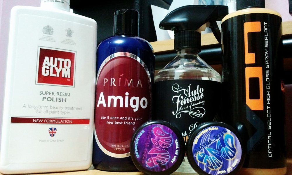

סוף כל סוף ה Prima Amigo הגיע!!! ועוד כמה הפתעות על הדרך :)
מקווה שיהיה לי זמן לנסות את המוצר בתקופה הקרובה.

אפשר לשאול למה הזמנת גם את האמיגו וגם את הsrp?
בהנחה ששניהם אמורים למלא סווירלס
ניסוי וטעייה.. מה גם שהSRP מתנהג כפוליש מאוד יעיל (מושלם לעבודה ידנית) מעבר להיותו גלייז שממלא בעזרת פילרים.
לאמיגו לדעתי אין יכולות חיתוך של פוליש והוא משמש רק כגלייז.
מבחנתי ה SRP יעשה את העבודה של ה Ultimate Compound של meguiars רק בתוספת פילרים.

ה SRP מעניין מאוד.
רגע פיקנטי היה שבפורמולה 1 באחד מימי האימון שלפני מירוץ, אחד הצוותים נראה לי מקלארן השתמש ב SRP על המכונית.
אני הייתי משתמש בעבר בsrp , בנוסחה הישנה שלו (אם יש הבדל) בתקופה שיעקובי יבאו את המוצרים של autoglym
אכן מוצר מעולה, פוליש סופר עדין שממלא את הסווירלים ומשאיר הגנה משלו (לא יודע כמה הגנה, מעל תמיד הייתי שם ווקס, סונקס)
מה שכן, הוא מלכלך -בטירוף- את הפלסטיקה ומשאיר המון אבק אחריו. לשים לב
