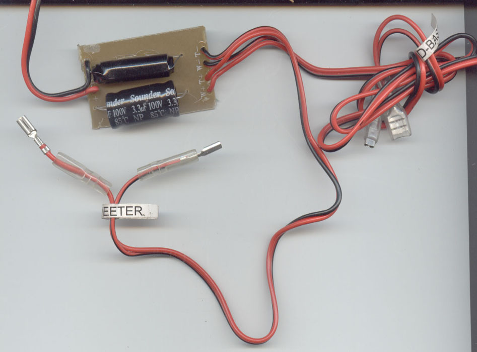

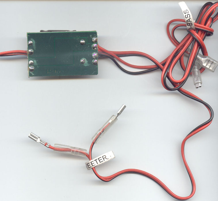

צרפתי להודעה שני תצלומים של קרוס מקומפוננט של בוס. דגם RT-6CK.
יש לי זוג מידים, זוג טוויטרים איכותיים (לא הטוויטרים של הקומפוננט, אלא אחרים) ויש גם קרוס אחד (כלומר רק לקומפוננט בצד הימין, לדוגמא).
השאלה שלי היא, האם היציאה של המיד, שעוברת בקרוס, עוברת דרך הקבלים ונהתיכים האלה או שאפשר לחבר אותו ישירות למגבר ללא הקרוס.
* (אני לא צריך את הקרוס הזה לטוויטרים, כי יש לי טוויטרים אחרים איכותיים שיש להם קרוס משלהם).
כן המיד שלך עובר דרך הסליל שמה. שמצופה בפלסטיק שחור.
תפקידו של הסליל להוריד מהתדרים הגבוהים.
והטויטר עובר דרך הקבל 3.3 מיקרו פרד.
זה קרוס אובר פשוט מאוד.

כשיצרן מסוים מייצר סט קומפוננט,הוא דואג לזה שיהיה קשר (התאמה)בין המיד לקרוס ולטויטר,שלא יהיה בור בתחום התדרים הנשמע לאוזן,שהסט יהיה מאוזן,שהטויטר לא יהיה צווחני,לא ינזק ועוד.לכן כל נסיון לחבר אלמנטים שונים יפגע למעשה בסאונד אליו כיוון היצרן.אם חסר לך חלק מסוים ניתן להשלימו,אם מתאים לך איך שזה זה גם בסדר.
אכן זהו קרוס פשוט למדי, כמו שאמר תמיר
וצודק אודי לגבי התאמת הקרוס לקומפוננט.
אם תחבר את המיד ישירות למגבר, סביר לניח שבווליום גבוה, הוא יפליץ
ויקבל גם תדרים נמוכים, שיהיה לו קשה לתרגמם לבאסים ראויים, והוא יישמע רע.

אודי1, אמרת שאפשר להשלים את החלק. מאיפה אני משלים אותו?
אולי אפשר לקנות את הנתיכים האלה בחנות חשמל?
אני מבין שאי אפשר לחבר את שני המידים לאותו קרוס... :|
להזכירכם, אני צריך אותו רק בשביל המיד (לטוויטר יש קרוס נפרד משלו).
ועוד דבר.. מישהו יודע כמה וואט RMS ה"קומפוננט" הזה? לא מצאתי את הנתון באתר הבית.
הדגם הוא RT-6CK בצד שמאל הכי למטה.

לא. הטוויטר בכלל לא קשור לקומפוננט. זה טוויטר שנמכר בנפרד. הוא מחובר לאותה היציאה שמחוברת למיד, הרי אני לא אפנה יציאה נפרדת של מגבר בשביל הטוויטר. בדרך כלל בתוך הטוויטר יש את הג'וקים הקטנים, שאחראים להעביר לו רק את הצלילים הגבוהים. אצלי הג'וקים האלה נמצאים מחוץ לטוויטר כי הם יותר גדולים מהוויטר עצמו.
מישהו מוכן לתרום לי זוג קרוסים שהוא לא צריך? :| אני מבטיח להחזיר אותם אחרי שאשדרג את המגבר והקומפוננט.
או שאני לא הבנתי, או שאתה לא ממש מובן
מה בדיוק המטרה הסופית שלך ?
(אם תוכל לפרט קצת יותר, אולי תקבל רעיונות אלטרנטיביים)
בכל אופן, יש אפשרות לרכוש קרוסים, עלות של קרוס 12OCTAVE שאני נתקלתי בהם, נעים פחות או יותר 100-150.
