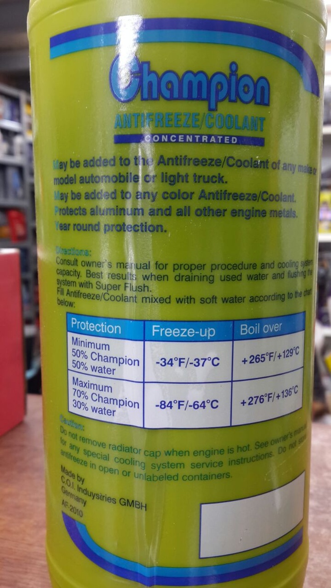

עדכון: דיברתי עם מחסן החלפים והתברר שנוזל הקירור ששמו לי הוא Champion בבקבוק צהוב, שלטענת הסוכנות תואם לתקן של BMW (מחיפוש ברשת מצאתי את הנוזל למכירה באתר justmotor למשל). מרק, התוכל לאשר? הסוגייה שלי כרגע היא שהבוקר שוב מצאתי מעין "לכלוך" צף על פני זול הקירור, כמו זה שיש בקומקום בבית אחרי הרתחה של מים מהברז. יכול להיות שהעובדים שם מהלו את נוזל הקירור עם מים מהברז?! :x אוף! :-(:| עריכה: ככל הנראה מדובר בזה: http://www.justmotor.co.il/products/674649/%D7%A0%D7%95%D7%96%D7%9C-%D7%A7%D7%99%D7%A8%D7%95%D7%A8-%D7%9B%D7%97%D7%95%D7%9C-Champion

קראתי בשרשור כלשהו שיש נוזלי קירור שהכרחי למהול אותם במי ברז על מנת שיתפקדו כראוי.. אם כך, אועמד על טעותי - רק שאני לא בטוח שהצ'מפיון הזה הוא אחד מהם. מרק, שמתי לב שאתה השתתפת גם בשרשור ההוא ואפילו כתבת מאמר כלשהו. מה התייחסותך?

מבלי לקרוא את המפרט של הנוזל בתמונה שצירפת אינני יכול לתת לך תשובה מוסמכת.
את רוב נוזלי הקירור ניתן לערבב עם מי ברז המיועדים לשתייה ולאו דווקא עם מים מזוקקים.

באדיבותו של אבי מ-justmotor.co.il (תודה!), שהסכים לבקשתי מבלי שהרוויח מכך דבר, ביכולתי לצרף צילום של אחורי המוצר. לא רשום דבר בנוגע לעמידותו של המוצר בתקן מסוים, אבל כתוב שהחומר מתאים להיות מעורבב עם כל נוזל קירור. מה דעתך מרק? כשר או לא? :|IMG-20150323-WA0001.jpg

אז זה מוצר מדבקה\nomame? מבאס.. :( כל פעם מחדש אני חוטף כאפות מנותני שירות ישראלים. איזה חוסר מקצועיות. :|

באדיבותו של אבי מ-justmotor.co.il (תודה!), שהסכים לבקשתי מבלי שהרוויח מכך דבר, ביכולתי לצרף צילום של אחורי המוצר. לא רשום דבר בנוגע לעמידותו של המוצר בתקן מסוים, אבל כתוב שהחומר מתאים להיות מעורבב עם כל נוזל קירור. מה דעתך מרק? כשר או לא? :|[ATTACH=CONFIG]417685[/ATTACH]
לא הייתי סומך על הכתוב על-גבי המדבקה. כאשר אני מתכוון לדף נתונים אני מתכוון למפרט של הנוזל כמו בקובץ המצורף עבור נוזל קירור G48.
אולי אפשר לשלוח מייל לייצרן של נוזל הקירור ולשאול אותו.

הייתי בכיף עושה את זה, אבל לא מצאתי את אתר האינטרנט של היצרן. ככל הנראה מדובר במוצר גנרי\מדבקה.. מקומם שזה מה שסוכנות ב.מ.וו - לא פחות! - שמה ברכבים. :(

מצטער'ת אבל בזה אינני יכול לעזור לך. אם אתה לא חי בשלום עם המצב נסה לרכוש נוזל קירור מקורי או G48 ולהחליף את כול תכולת נוזל הקירור במערכת.

אם צבע נוזל הקירור לא השתנה ואין משקעים במיכל העיבוי לא הייתי מחליף את נוזל הקירור בגלל הוספה של כמות קטנה של נוזל קירור לא ידוע.
