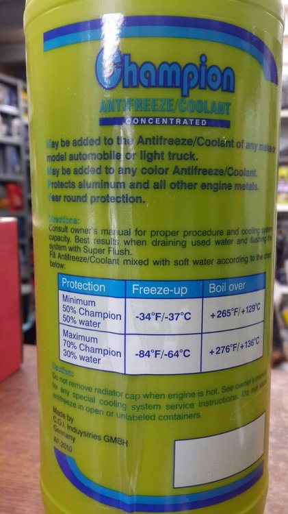

היי מרק, תודה.
אני לא חושב שהם טעו, הם פשוט חיפפו: משיטוט קצר ברשת מצאתי שדלק מוטורס הפסיקו לייבא את נוזל הקירור המקורי של BMW עוד ב-2013. כך נראה הבקבוק המקורי:
file.php?id=3854&sid=6f8692a0f1ebbdc8f9b43f0a2b356544
מה ששמו לי הוא נוזל גנרי בשם שמתחיל ב-cyllu או משהו בסגנון. לא זוכר בדיוק. גם הוא כחול, אבל כנראה שכמו שאמרת נוצרה ריאקציה כימית כלשהי עם הנוזל המקורי - יש כאילו "לכלוך" בתוך המים היכן שאני יכול להביט כשאני מסיר את הפקק.
האם יש מקום לדאגה? אני שואל גם כי מצאתי בדיון הבא התייחסות שלילית לערבוב נוזל קירור עם מלחים לכזה שאין בו מלחים (היברידי לעומת אורגני אם הבנתי נכון): http://www.autosport.co.il/viewtopic.php?t=25234
לגבי גובה המפלס, הוא בערך 1-1.5 ס"מ מעל למקסימום כשהמנוע קר.
