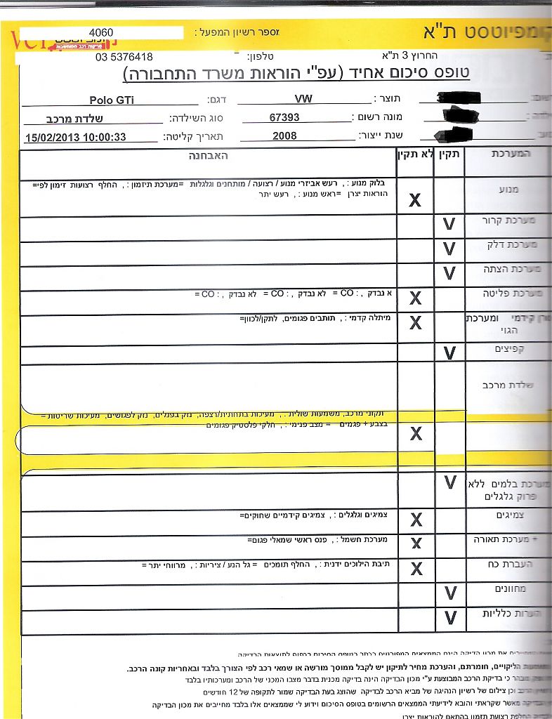

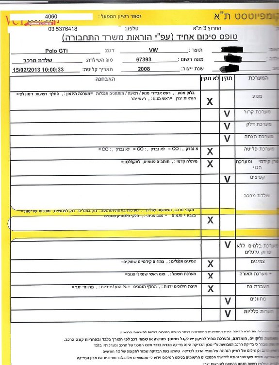

צהריים טובים לכולם,
בדיקה שעשיתי היום לרכב:
פנס תקין,רק ששמו קסנון בלי גומייה ולכן נכנס מים(ניתן לתקן בקלות).
גלגלים שנת 09 עדיין עם בשר.
ביקרתי במוסך רון,אמר שנראה מצויין על הדף חוץ מסעיף המנוע שהוא היה רוצה לשמוע.
מה דעתכם?
מה לגבי כל השאר?
הודה לתשובות מהירות.

נשמע מצויין. הייתי קופץ לרון לשם קבלת אישור רכישה סופי.

אכן נשמע מצויין,אך כמה כדאי להוריד על כל הבעיות?
עוד חוות דעת בבקשה.
דרך אגב היום הרכב עבר טסט בבוקר.

טיימינג עושים כל 90,000 ק"מ או בין 3-5 שנים (סיפור של 2,000 ש"ח +-).
אם מדובר בתושבת גיר תחתונה מדובר על 300 ש"ח בערך בלי עבודה (כדאי לשים תושבת מחוזקת מפוליאוריטן, עולה כמו מקורי)
אם יש הסטורית טיפולים מסודרת - בהחלט ניתן לשקול ברצינות את רכישתו של הרכב הזה.
לגבי תוצאות הבדיקה - אין לי מה להוסיף על מה שאמרו קודמיי. אין שם רג'קטים משמעותיים.

לרכב אין ספר טיפולים.
המוכר הוא מוסכניק שטוען שטיפל ברכב לבדו כל הזמן בחלפים הטובים ביותר,הרכב אצלו כמעט שלוש שנים.
אני יוצא מנקודת הנחה שאם הרכב לא היה מטופל הבדיקה לא הייתה נראית כך.

לרוב מי שמטפל לבד (ובמנוע הזה זה לא בעיה) משקיע גם בחלפים איכותיים ומטפל בזמן.
לדעתי שתי הדברים העיקריים (והיקרים) שאתה צריך לבדוק הם קלאץ' וטימיינג.

לא בטוח.
תפתח מכסה מנוע - פילטר אוויר מקורי? פילטר שמן מקורי? תוציא מדיד שמן, נראה טרי, לא שחור, לא מריח שרוף? מים במיכל עיבוי וורודים?
אז בסדר.
אם לא, בדוק בעוד 15 עיניים (אחד ציקלופ).

אפ הפילטר פתוח, הפילטר שמן של MANN אז מה זה אומר שהרכב לא מטופל? נראה לך שהוא יכול להבחין אם הנוזל קירור הוא G12++ או של פז, כנ"ל לגבי השמן.
אפשר לראות אם זה MANN או VW ולא Shanghai filters ltd, נכון?
אני גם אומר ש"טיפל לבד" יכול מאוד להיות="לא טיפל בכלל". ולכן לבדוק לפחות טריות של השמן. כמובן לא ניתן לדעת אם זה דלקול או רויאל פרפל.
