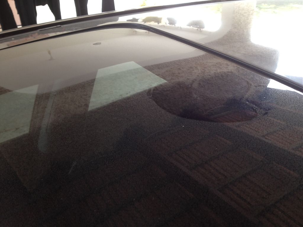

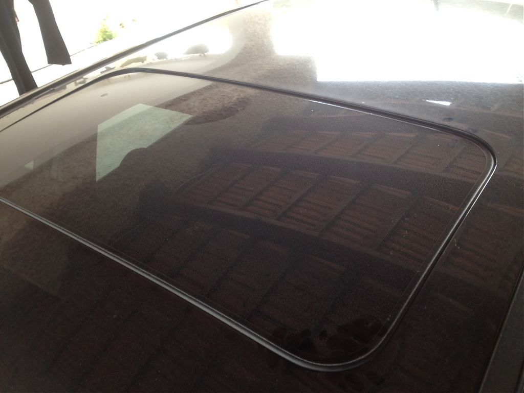

אתמול בכמה דקות שהאוטו חנה בחוץ בישוב לא מוכר איזה ילד בן .... (:evil: ) העיף כדור על הגג וכשחזרתי ראיתי שהסאנרוף פשוט שקע בחלקו האחורי, כמובן שיש שם סימן ברור של כדור. הרמתי אותו קצת למעלה כשלחצתי על הכפתור שפותח אותו לחרך וחזרתי הבייתה כולי עצבני.
כמובן שכל הדרך דמיינתי שרעשי הרוח חזקים יותר ומשהו שם ממש לא בסדר.
היום ניסיתי לדחוף אותו מבפנים אבל כמובן שזה לא עזר, אני לא בנאדם טכני במיוחד.
יש משהו שאפשר לעשות או שלגשת למוסך? אגב אני גר בצפון הרחוק כך שכל המומחים לסאנרופים רחוקים ממני מאוד.

מה ששקע הוא הפח או הזכוכית (לא כל כך הגיוני) ?
אם מדובר בזכוכית,אולי ניתן להחליפה אבל אם מדובר בפח,באסה.
פנה לפחח או מוסך מורשה יבואן ותתייעץ האם ניתן לעשות משהו. אם כן,פנה לההורים של הילד אם אתה מכיר ותנסה להסתדר איתם על עלות תיקון .
מומלץ בכל מקרה לשמור תמונות של המפגע למכירה עתידית (שלא יטענו חלילה שהרכב קיבל מכה בגג אן התהפך).
אין איש בעולם שיוכל אותי למחוק אצלך אני קיים.
הזכוכית קיבלה מכה ושקעה פנימה, אני מתאר לעצמי שיש שם איזשהי אפשרות לכוונן את המסילה של הזכוכית או משהו כזה.
הבעיה היא שבשבועיים הקרובים אין לי אפילו שניה פנויה כדי לקחת את האוטו למוסך וגם יוצא שהוא לא מפסיק לנסוע כל השבוע. בעיה.
אני מקווה שלא תהיה בעיה כשירד גשם.
אין לי מושג מי אחראי, נסעתי לכפר חסידים כדי לאסוף את ההורים של אשתי והאוטו באמת עמד בחוץ כמה דקות בודדות.
לא צריך מוסך בשביל זה. צריך מברג כוכב וכמה דקות ..יש לך משני הצדדים ברגים שמכוונים את הגובה של הסאנרוף.. תשחרר אותם קצת,תרים לגובה הרצוי,ותחזק שוב..
