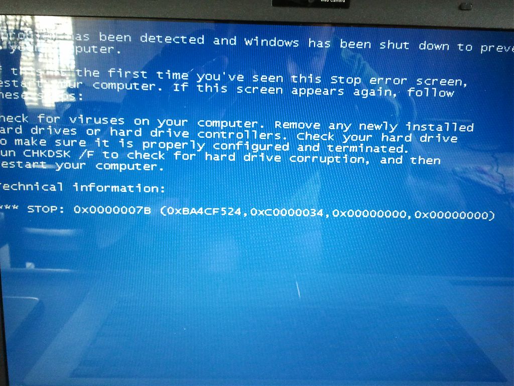

נייד של טושיבה עם מערכת הפעלה XP ,ללא סוללה עובד רק בחשמל קבוע.
כנראה בגלל סגירה לא נאותה של מערכת ההפעלה מס' פעמים, עולה עד לשאלה של איך להעלות את מערכת ההפעלה?
כל וריאציה שאני לא בוחר הוא מתחיל להעלות את מערכת ההפעלה ואחרי 2 שניות עושה RESTART מחדש.
יש למישהו שבב מידע מה יכולה להיות הבעיה וכיצד ניתן לפתור אותה?
תודה.
תלחץ F8 לפני שעולה מערכת ההפעלה ותבחר באפשרות:
disable automatic restart on system failure
או משהו כזה, לא זוכר בע"פ.
כך במקרה של שגיאה בחלונות אתה אמור להעצר במסך כחול עם המידע הרלוונטי לתקלה.
אם תעצר, תצלם בבקשה את קוד השגיאה ואת הכיתוב לגביו ותעלה לכאן לראות.

הפעל את המחשב עם דיסק של חלונות XP בכונן התקליטורים.
עשה ממנו BOOT,
כשיעלה מסך התקנת החלונות יהיה לך אפשרות לבחור "Repair your system using system repait console" תבחר את האפשרות הזו - מקש R.
חכה שתגיע לשורת פקודה "דוסית".
הקש את הפקודה הבאה מכונן C, או כונן אחר בו מותקנת מערכת ההפעלה שלך בנייד:
CHKDSK /R
המתן שתסתיים הפעולה והמחשב יעלה.

לעשות BOOT מDOK שיצרת עליו העתק של תקליטור ההתקנה של WINDOWS XP,
או לפרק את הכונן מהמחשב הנייד, לחבר אותו למחשב נייח תקין בנוסף ולבצע את פעולת התיקון מהמחשב הנייח.
פותחים קונסול - CMD ומריצים שם את פקודת הCHKDSK לאחר שאתה עובר לכונן הבעייתי.

"פותחים קונסול - CMD ומריצים שם את פקודת הCHKDSK לאחר שאתה עובר לכונן הבעייתי."
אחרי שהמחשב הנייח עובד ומחובר אליו הכונן הבעייתי,
אתה נגש לשורת החיפוש במערכת ההפעלה, איפה שרושמים ומפעילים משם פקודות כמו REGEDIT וכדומה, ולוחץ CMD
יפתח לך חלון קונסול של שורת הפעלה, שם ניתן לרשום פקודות באופן ידני.
בחלון זה, עליך לעבור לאות הכונן הבעייתי, לדוגמא, אם המחשב זהה אותו כ מחיצה G אז תלחץ :G כדי לעבור לכונן G ושם בשורת הפקודה תרשום את פקודת הCHKDSK /R
אפשרות נוספת במידה ואתה יודע מראש מה האות של הכונן שחברת, תרשום פשוט CHKDSK X: /R

תבדוק אם יש לך בביוס אופציה של diagnostics, ושם hard disk test או memory test. תריץ את שתי הבדיקות האלה.
מניסיוני, זאת בהרבה מקרים כונן קשיח מת. במחשבים ניידים, זה אחד החלקים שהולכים הכי הרבה, דיסק, סוללה ומטען.
התשובה היא כמו שכתבו מעלי
Change on the BIOS setup the Hard Disk from AHCI to COMPATIBILITY Mode.
אתה עושה את זה דרך ה Bios Setup של המחשב
