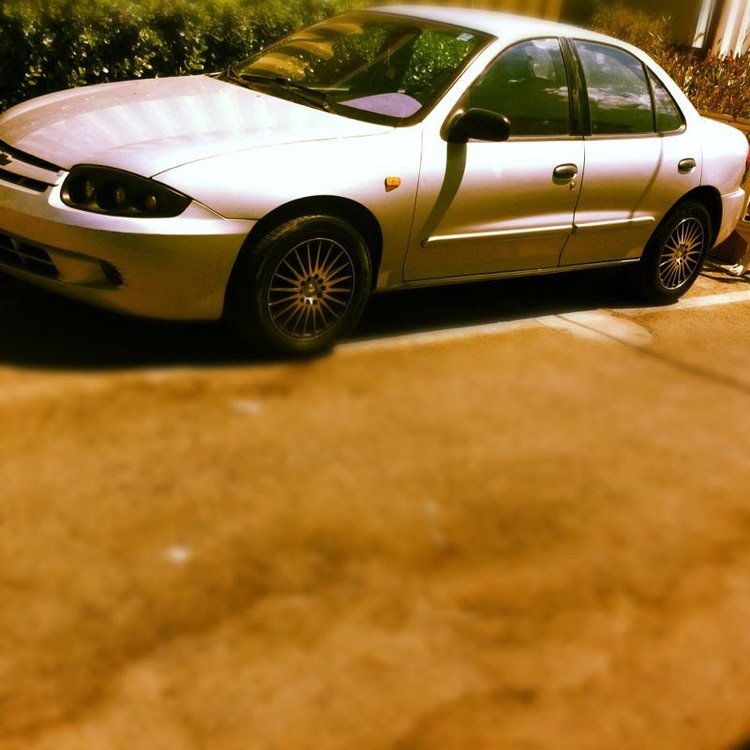

מספר תמונות,וכמובן תמונה לאחר הטיפול ... מחכה לסיבוב בדיקה :wink:
מסקנות? לא יודע אם פסיכולוגי או לא, אבל יש תחושה שהמנוע עובד שקט ועגול יותר. בעיקר בהתנעה.
